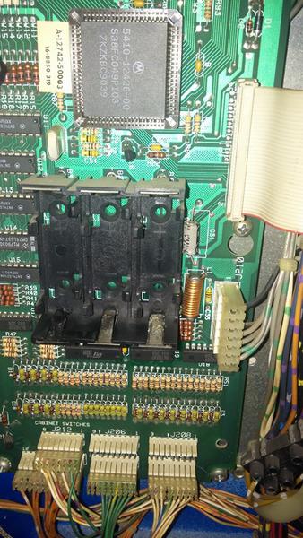

As tu regarder l'etat de tes piles,elles n'auraient pas coulées,creant de l'oxydation sur la cpu
Fait une photo du dessous de tes piles,on y verra plus clair
Oui voir s'il y a pas d'acide
Voit aussi si les tensions sont bonnes.

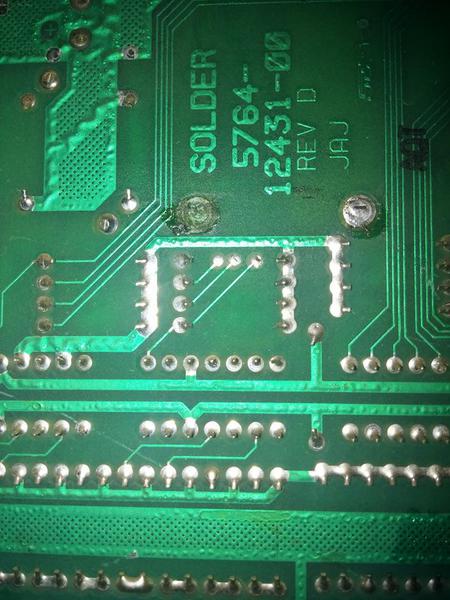

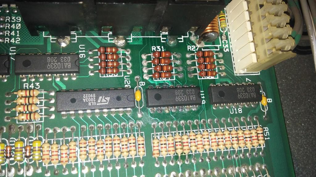

Bon, pile droite qui a fuit, avec la faible lumière dont je dispose ça choque pas, quand j'ai approché mon flash la c'était autre chose, grosse tâche de 4cm de diamètre sur les résistances et autres ...
Bref, les photos arrivent et j'avoue être un peu dégouté :/
Bon voilà les photos :

Nettoie ta carte avec un mélange de vinaigre blanc et d'eau,50/50,change les résistances,mets u19 sur support tulipe,vérifie la continuité des pistes et tout devrait rentrer dans l'ordre,tu n'en aura pas pour 37 centimes,a peu près entre 5 et 10€ Et tu l'aura fait toi même

Quel circuit imprimé ? U19 ? c'est un BA 10339, je viens de le voir à 0,75 cents sur le net ???
Tu devrais déjà enlever le support de pile nâze et neutraliser l'acide de la carte et après seulement tu verras les composants à changer vivi
Dites, j'arrive pas à trouvé le BA10339 sur RP, quel aop peut le remplacer en provenance de RP ? Je voulait prendre également les résistance sur RP mais j'ai l'impression quelles y sont pas ...
