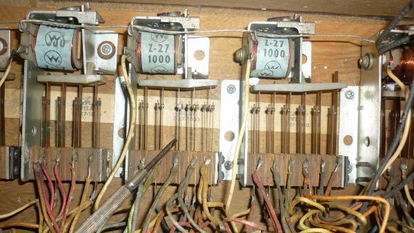

photo plus grande !
Bonsoir Tu as un problème ailleurs .Ce relais n'est pas le relais qui te fait le maintient .Je ne distingue pas ce qui est inscrit dessous .Le relais qui te fait le maintient est celui tout a droite juste derrière le transfo.
Il s'appel "reset relay " !j'ai mis un morceau de carton entre les lamelles du milieu ça ne saute plus le flip reste allumé mais la partie ne se déclenche pas !

Bonjour .Regarde si les relais cerclés sont bien appelés et SURTOUT si les contacts sont bien réglés.
J'ai vérifier le relay que tu m'a dit RAS !!!
Par contre peux tu me dire si ce contact peut encore faire son travail ou il est HS c'est le reset relay dont je t'es parler plus haut et qui c'est pris quelque châtaignes (reset relay)
Auquel cas en attendent d'en acheter un neuf je ne peux pas récupérer un contact d'un relay qui ne sert pas beaucoup ? je pense au tilt par exemple !!!
TU NE DEMONTE R.I.E.N. au risque de faire une panne de plus, sachant qu'il n'y a rien de fondamentalement indispensable dans une machine Je ne pense pas qu'il soit judicieux de démonter quoi que ce soit pour remplacer autre chose .Tu trouves en page d'accueil dans les pièces CONTACTS. LAMES GRAINS grains argent . et page 2.. lames epaisseur 0.3 .Tranquille,, tu démonte ton relais tu change tes paillettes en sertissant les grains au même endroit et dans le même sens et tu cherches a savoir pourquoi ça faisait ça. Ceci n'est en aucun cas un ordre .Simplement une marche a suivre .Tiens nous au courant

Sinon pour ce qui est du contact du relais, il a été oxydé, ce qui fait se trou là
Deux grains tungstène et zou
