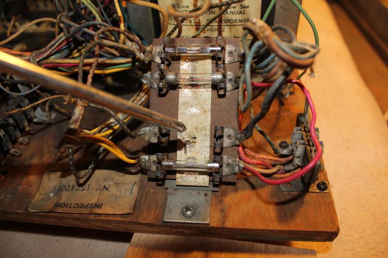

Je met le flip sous tension OK je l'allume OK je met un player Le fusible saute (voir photo )
Si vous avez des pistes ;)je suis preneur !
Le fusible en question est le second en partant du bas !

Bon, bah je te conseille de le débrancher de suite, et de consulter les articles de restauration sur flipper france, il y a un article qui te servira parfaitement pour nettoyer ton porte fusibles avant toute autre intervention, et recherche de panne ;-) bonne journée
http://www.flipperfrance.com/index.php/articles/153-les-fusibles-reconnaissons-les-et-testons-les
Bonne lecture.

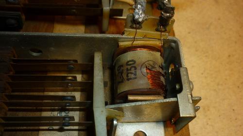

Question j'ai un gros doute sur l'état du "lock relay " je ne sais pas comment le tester ...
Bionjour ..A première vue elle a un peu chauffé ce qui est normal mais ne semble pas détruite..
OUi elle ne semble pas HS
C'est classique pour l'enroulement de papier sur celle là, car tout le temps sous tension ;)
Il suffit de vérifier sa résistance
Comment je vérifie la tension ? En plus la partie en plastique sur laquelle il y a les soudures est cassé !
on le voit sur la photo
Bonsoir .Le fait qu'elle soit cassée n'est pas dramatique .Tu mets une pointe de cyano et tu laisse sécher Sinon David en a en stock sur R.P.

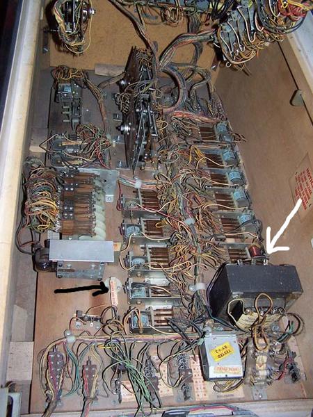

Bonjour .Regarde si le hold relay est bien réglé ou si tu n'a pas un game over qui serait mal fermé.
Bonjour Excuse .J'aurais du faire ça au départ. Flèche blanche relais lock ou game over .Vérifier si les contacts portent bien ..Flèche noire contact game over a vérifier s'il est bien fermé .Le cas échéant souder les 2 fils
ensemble pour éviter les soucis.

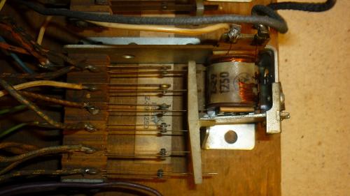

Le relay ne reste pas en place mécaniquement ou bien est ce qu' il décroche par un appel de la bobine.???
Il décroche par un appel de bobine grosse étincelle et .....flip éteint !!!
Voir photo ça se passe au niveau des lamelles que je montre avec le tournevis (si ça peux aider)
