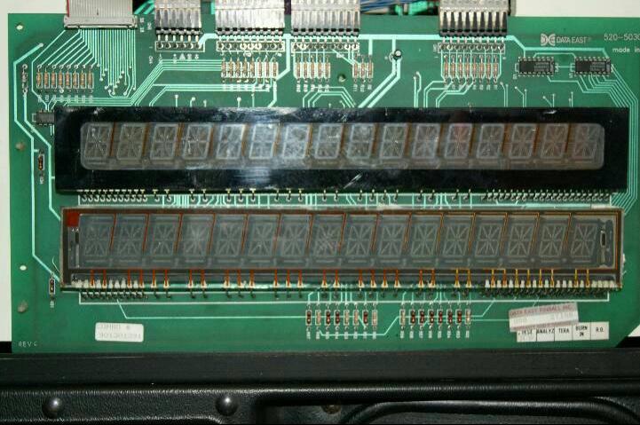

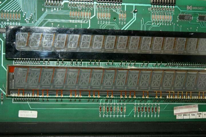

La tension pour les afficheurs semble correcte.
Vérifier la nappe grise (le liseret rouge coté 1 sur connecteurs).
Malheureusement pour cette génération, les afficheurs vieillissent mal et sont souvent HS.
Une photo de ceux-ci pourrait nous éclairer plus ...
Pas de soucis les tensions sont plus que normales ;)
Pour les afficheurs fait nous les voir en photos.
Bonjour à vous , je fais des essais de photo !!!! Donc voisi les afficheurs en cause.j'ai bien vérifier les fusibles (déposés), les suports de fusibles , la nappe du dysplay avec liserés , les soudures ,dit-te moi ce que vous en pensez ...mais bon je crois qu'il va falloir investir dans de nouveaux afficheur .
Rp pourait-il me trouver une carte ou peut-il me les réparer ???
Merci et à bientôt sur FF...

Je pense qu'ils sont cuits...
Trop cher les tubes à ce jour
Passe en DEL ce sera moindre cout
