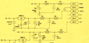

je viens de regardé le shéma électrique sur CN2 de la carte son
1 +5v
2 masse
3 -12
4
5 key
6 +12
sur ma carte de régulation
5 v ok
8v pour du 12 v
pas de moins -12

Si tu n'as pas le -12V sur la connecteur là de la carte sons, soit fil coupé, mal sertis
1 +5v
2 masse
3 -12
4
5 key
6 +12
5 v ok
8v pour du 12 v
pas de moins -12
Mais ceci n'est pas logique du tout
Refait tes mesures, avec les cartes branchées
Alors, mesure sur la carte son branchée
Cn1 5v ok
Cn2 masse
Cn3 1.7
Cn6 9.3
Un soucis sur le 12v
Tp3 carte régul 9v pour 12
Tp4 2v pour -12
Souci sur ton alimentation
