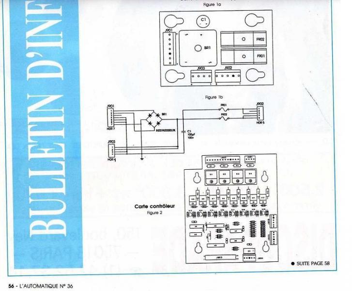

Fliptronic I
Voici les cartes additionnelles pour les flippers ayant été les premier à avoir une Fliptronic
L'addams fut le premier si je m'abuse quoi que j'ai eu vent d'autres ... Reste à vérifier cela car j'ai eu des cartes Fliptronic I à dépanner pour d'autres jeux.

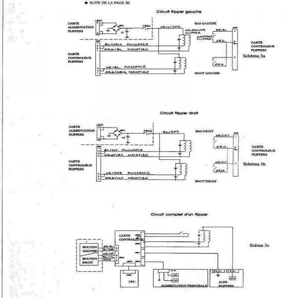

Le plan de câblage
