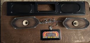

Une belle machine bien dans son jus, mais déjà équipé de Laid...
Par contre le speaker panel n'est pas censé être chromé sur cette machines?

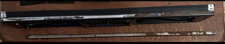

Cette série de Time Machine, enfin le bandeau chromé devait être fragile (plastique cuivre chrome)
Idem en noir sur un
Une chance j'avais il y a fort longtemps récupéré un d'un autre jeu, durant le temps ou les mecs détruisaient et coupaient les jeux

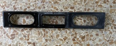

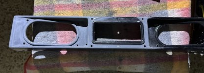

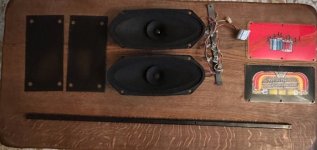

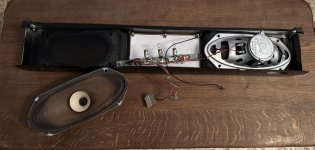

Commencement du premier passage ponçage.
Le plus pénible c'est d'enlever la couche noir qui à été mise sur le chromé.
Le chromé lui s'enlève relativement facilement.
Le second point pénible c'est l'intérieur des hauts parleurs, les arrondis et les petites moulures des cadres.
Mais ça avance....

Passe un bon coup d'acétone, SANS PINCEAU
Juste en vaporiser (tu vas dehors hin et protège le sol)
Cela va tout dégommer dans les coins, et après la suite tu auras un meilleur substrat
Je fais suite à ta suggestion
