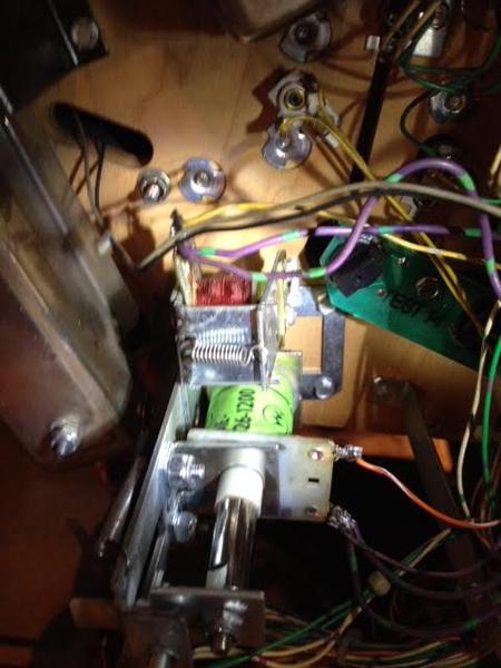

Pour la cible en haut : la petite bobine magnétique rouge poussant la cible était mal serrée, je l'ai revissée et j'ai remarqué qu'il y avait probablement une vis servant de butée vissée dans le plateau en bois qui était partie, j'en ai remis une => pas mieux

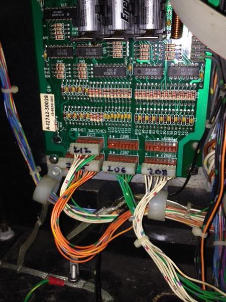

Bonjour
J'ai fait intervenir un réparateur.
Il s'agissait d'un mauvais contact d'une ou des fiches bas gauche du tableau, voir photo ci-après.
On retire les fiches, un simple coup de bombe de contact et c'est reparti joiiinnn
Je puis avoir des photos en gros plan de la cpu sous le coupleur à pile ?
