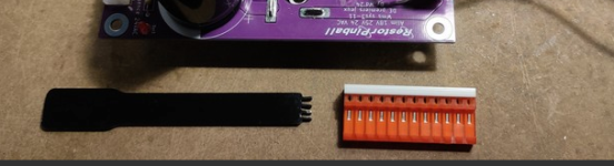

Pour le connecteur qui à été refait avec de l'auto dénudant alors LA INTERDIT ICI
A refaire sans faute
Le connecteurs couleur blanche est un standard, non prévu pour les courants et c'est uen mine d'emmerde au possible (le seul MTA là qui irait est ORANGE de couleur, spécifique et spécial)

Il te faudrait refaire cela déjà pour commencer avec du trifurcon
et
de même le 10 et le 08
Si tu les refait FAIT UN FIL APRES L'AUTRE
Surtout pas tout faire d'un coup
Plein de photos et un fil après l'autre
D'accord, merci, brosse metallique, j'en ai une, je vais en effet changer les connecteurs, je vais les commander sur le site que vous m'avez indiqué. Merci beaucoup, je vous tiendrai au courant de l'évolution
