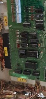

Pour l'alim pourquoi deux fois la même photo

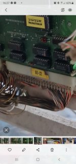

On t'as demandé de nous montrer les connecteurs des afficheurs, fait le stp
Poru le +5V il faudra ajuster cela oui, car un peu faible il faut 5.00 sur le condensateur C1 100 µF 16V que tu as si bien joliment pris en photos deux fois :)
OK oui photo sa a beuguer problème réseaux ok pour le reste donc je change se condo oui après j'ai commencer mon panier voici les connecteurs
Ah oui connecteur Auto dénudant
Mais on peut remplacer la cosse je l'ai fait plein de fois
Oui tes UDN sont sur support et oui j'en ai de dispo sur RP :) UDN6118
OK mais.aparament les udn sont bon
Pour les connecteur il en a sur ton.syte si oui les quelle.prendre et pour le.7404 tu en a
