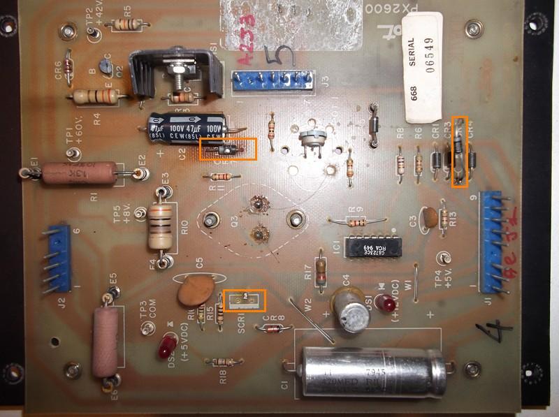

bonjour, apres avoir ouvert le fronton ,et regarder d'un peu plus prés mes cartes, voici pour commencer la carte d'alimentation
je m'apercois que _la diode CR7 est brulée
-la diode CR2 est coupée
-manque le thyristor en SCR1
ma question est quelle est la reference de la diode CR7 et la reference du thyristor(a quoi sert ilpour mon information)

Voilà l'origine de tes soucis d'afficheurs
Hop il te faut 4 diodes 1N 4007, une diode Zéner 8.2 V en 5W
Un Thyristor TIC 106D (Scr1)
Surement un peu de nettoyant contact Kontact Kemie 60 pour l'ajustable

je viens de remplacer les 4 diodes la diode zener+ le thyristor ,mais pour l'instant ,aucun d'afficheur ne fonctionnent.

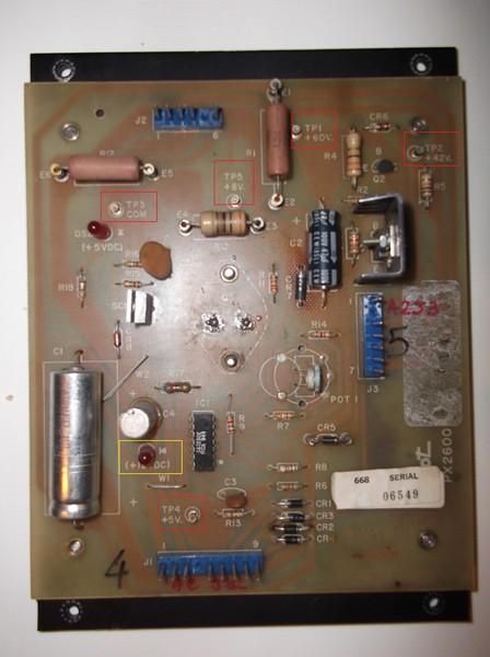

je viens de prendre les mesures sur la carte alimentation (carte CPU retirée car je suis entrain de la nettoyée cause pile coulée) ,je mettrai une photo demain
les mesures ont étaient prises sur les pions de mesure (voir photos), le - du volmetre étant sur TP3.COM
-TP4(+5volt) = 5.05V
-TP1(+60volt) = 0V
-TP2(+42volt) = 0V
-TP5(+8volt) = 8.64V
comme on s'apercois il manque le 60V et le 42V,
-la diode DS2 (+5V)est allumée, la diode DS1(+12V) éteinte

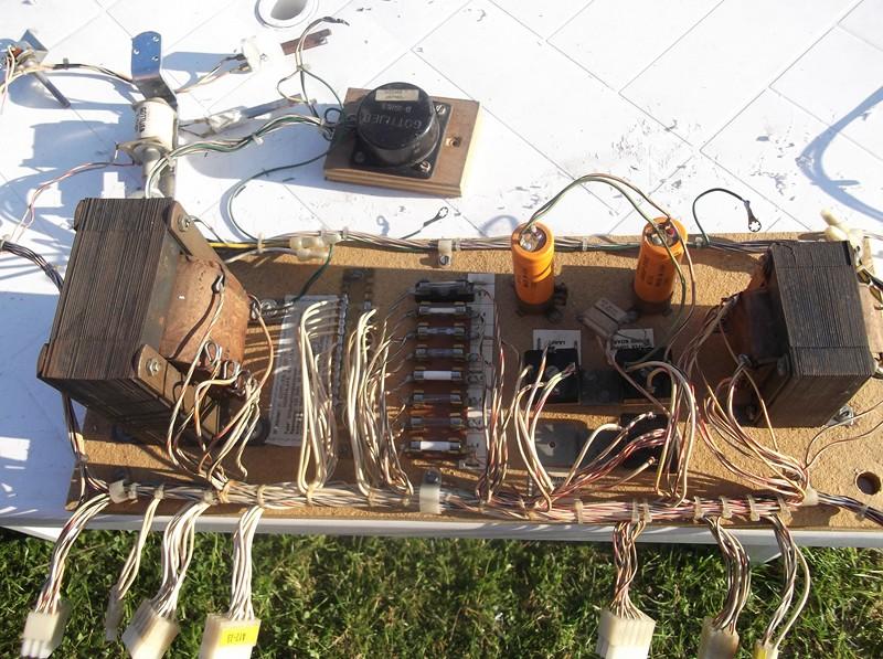

regarde dans la caisse du flipp tu as sortie de transfo un pot redresseur et un gros condo pour flitré ton 12v
verifie tout cette partie connection, fusible, pont de diode, soudure, porte fusible,rt les deux gros condo a remplacé si il sont d'origine ;;;;;;;;;;; tu as un souci a ce niveau la
La diode du 12 V éteinte, c'est la diode qui est HS, comme tu as ton +5V

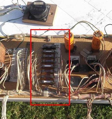

Pour le reste ta partie HT, as tu vérifié le fusible de caisse

aujourd'hui j' ai démonté la platine ou il y a les tranfos pour un bon decrassage, vérifications des 3 ponts de diodes(bon ),soudures , support fusibles...rien de special

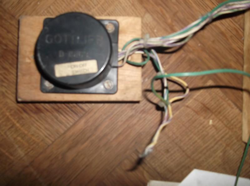

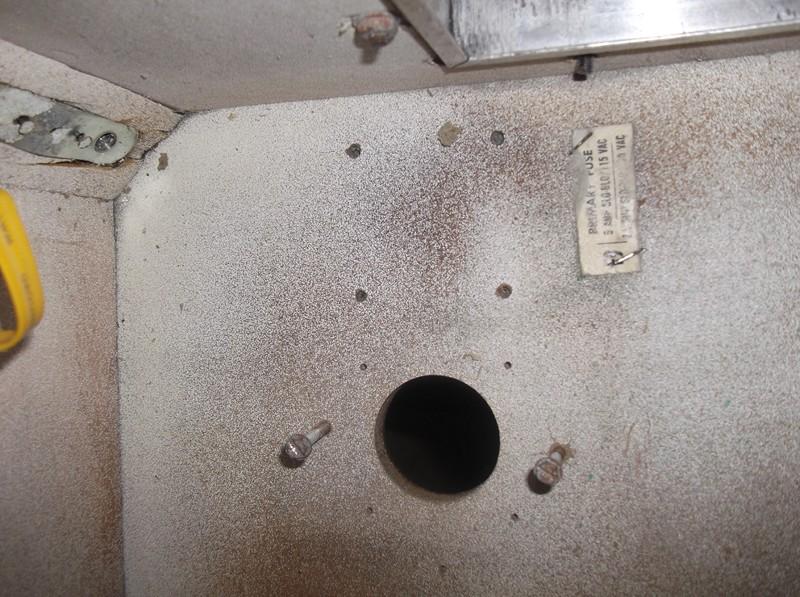

Au sujet des fusibles de caisse, ou se situe t il? car je viens de m"apercevoir en démontant l"interrupteur de mise en route deux fils reliés entre eux ,une petite etiquette agraffée sur la caisse à coté de celui ci fusible F9, mais seulement des trous de vis dans la caisse et aucun fusible ni porte fusible (disparu) .est- ce fusible que David me parle?
Les deux tensions manquantes viennent elles du transfo ou sont elles transformées par la carte alimentation?

Ce sont ceux là, tous les fusibles dit de caisse
Le gros transistor sur la carte régulation sert au +5 V

est ce que les tensions manquantes 60V et 42V devraient se mesurer sur ces fusibles de la photo ci dessus ?
si oui lesquels? ou sur le connecteur J1 de la carte alimentation?
