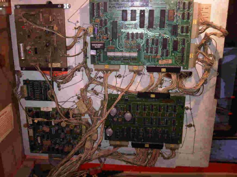

Dans ton flipper la carte sons est derrière le panneau du fronton
Ton soucis n'est pas bien grâve
Il suffit de régler l'avant dernière ajustable sur cette carte

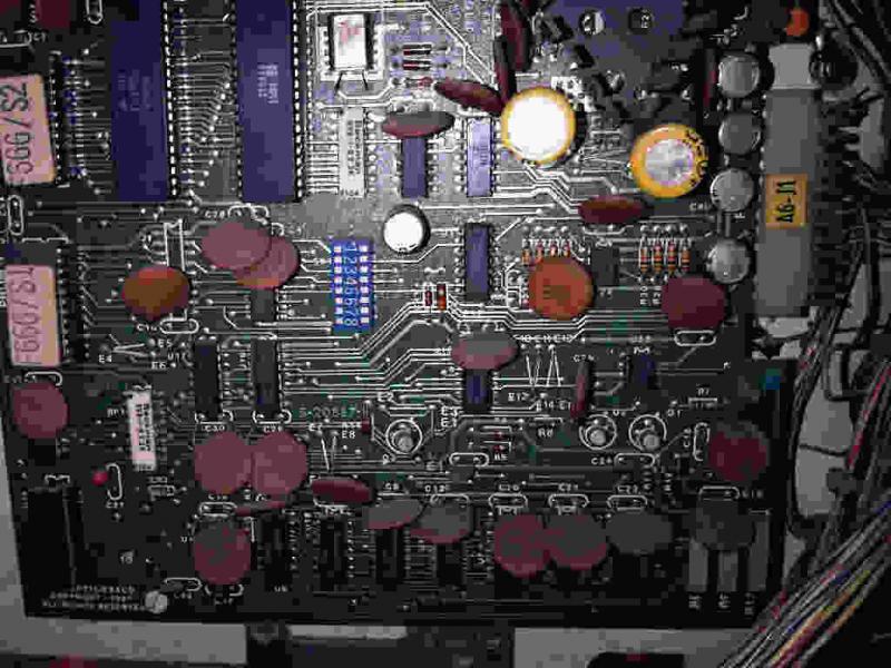

Prend une photo des cartes, je te montre où est cette carte Alain, et où tu as à régler avec un petit tournevis
Ce n'est que la voix normalement ton soucis et non les sons
Merci - je file prendre une photo et t'envoie cela très prochainement.
Oui c'est bien cette carte là
En bas à droite tu as 3 ajustables rectilignes, multitours
C'est là ou il faut régler
Un s'occupe de certaines voix, genre tilt et Slam Tilt
La vitesse est réglée avec l'ajustable R9 --> Voice Speed
LE volume de la voix, pour éviter l'écrétage, est réglé par R6 --> Amplitude Adjustement
Le dernier s'occupe du volume général du son (pas du mixage, mais un réglage pour éviter que le son ne sature grossièrement dit) R13 --> Amplitude Adjustement
