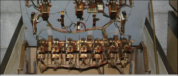

Bonjour ça ne nous dis pas si le problème est résolu.
Pour ton moteur qui tourne sans arrêt ..Quand la troisième balle est descendue tes relais dans le rectangle sont 'ils relachés ou les points des bonus comptabilisés???GIGI.GIF
mapomme
Bonjour ,quand la derniere bille tombe le moteur tourne indéfiniment et c'est tout .
pas de bonus ,il attend .
et 10 unités ne font tjs pas une dizaine .

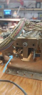

mapomme
Second problème réglé ,les butées mécanique du reset de la bank mal réglé.un contact ne s'ouvrait pas et empéchait le game over.
Maintenant il va jusqu'au bout .
Merci pour tes explications et ta patience.

flipper95
IL m'arrive d'être aimable.
Pour dire vrai la seule solution que je connaisse c'est en fermant la rampe de regarder si la barre qui remonte les relai ne touche pas ces relais..Il y a aussi le mauvais positionnement de la rampe en serrant les papillons ..Il faut bien amener la rampe en butée.
