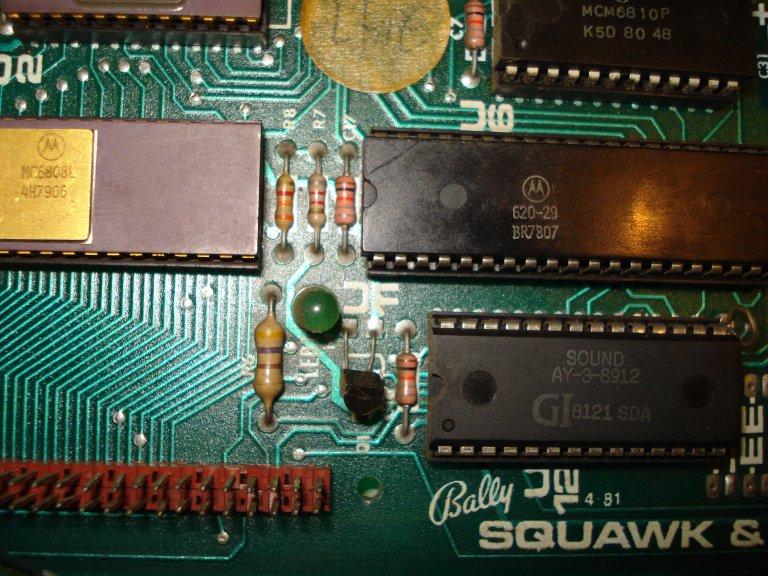

La photo de la cpu nous donnera déjà sans doute un début de réponse.
Laurent.
oui et aisi regarde a l'alumage combien de flash fait la petite led sur la cpu
en temps normal tu dois avoir , un bref scintillement , puis sept flashs , comte les tien et dis nous

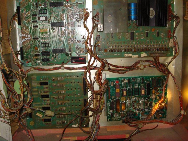

Je vous mets la photo générale du fronton avec 4 panneaux de composants.
Sur celui du haut à gauche, il y a une diode qui s'allume au démarage. J'ai essayé de compter mais avec 3 ricards débil
Non sérieusement, la diode s'allume puis elle s'étient pendant presque 1 seconde. Ensuite, elle clignote 6 fois et elle s'éteint tout doucement sur la 7ième fois.
Il y a également une diode sur le panneau en bas à gauche.

Bon ta cpu à été refaite, la pile à été changé, mais on ne peut la voir si tu la prends pas de plus prés, et juste elle. Maintenant, si elle est pas oxydé, que tu as bien les 7 flash de la led, alors dans un premier temps, je te suggères, d’éteindre le flip, déposer et reposer les connecteurs autour des cartes (genre 4 connecteurs puis essais), puis rallumer ta machine, et regarder ce que cela donne. Attention, brancher et débrancher tes connecteurs toujours machine éteinte. Puis démonte un après l'autre, afin de ne pas te tromper au remontage.
Si après tout cela, certaines de tes pannes n'ont pas disparues, alors la ça deviendra plus complexe.
Laurent.

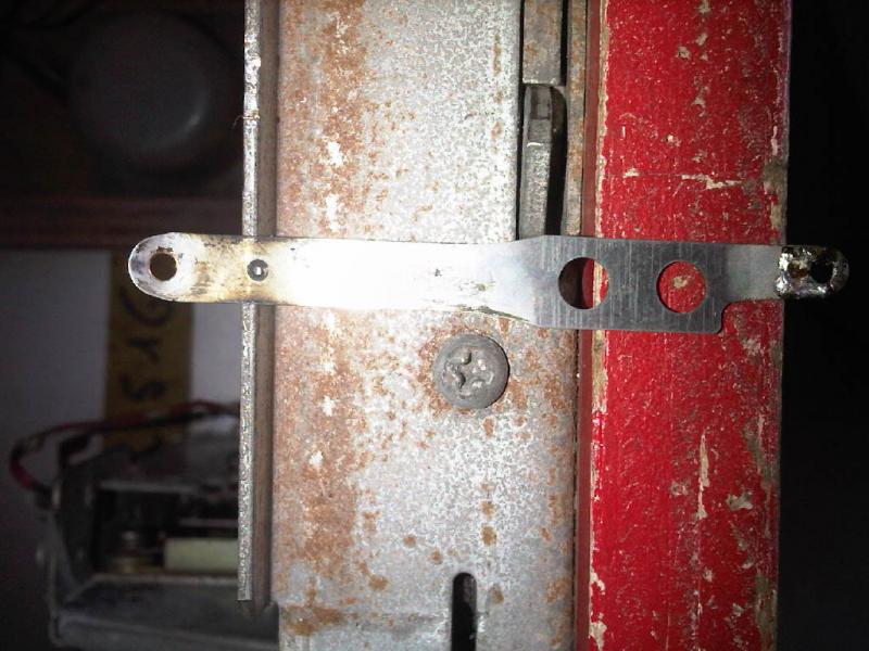

Le truc c'est qu'en ouvrant le plateau il y a une malle qui est apparue est ce que quelqu'un voit ce que cela pourrait ETRE
Nini
ca ressemble a une lame de contact pour bumper mais je peux grandement me tromper. Par contre elle devait deja etre en vrac parceque ca tombe pas comme ca
Laisser tomber la lamelle est issue d'une vieille réparation apparemment
