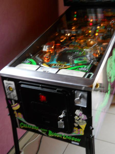

salut voici une photo de mon creature
Le fil du switch de la piscine il dépasse pas un peu?
Si jamais tu veux le vendre, pense a moi vivi
ok je pense a toi mais pas le moment ou echange contre un ripleys believe it or not jetais a sorgues en fevrier tu etais et je serais a fontanil aux mois de mai du 18 19 et 20 mai crenoble

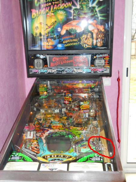

Il te manque quoi au juste?
ça: http://www.pensa.fr/flipper/cftbl/IMG_2940.JPG
Dans la caisse tu a bien ce qu'il faut? le miroir avec son moteur, la carte de gestion, le système d'éclairage
OUFFF
T'es sur
Il est fixé sur le plat en métal sous le plateau, sur le support noir
Si oui cela craint là ...Quant j'ai lu le message de JMI tantot ....600 Usd
Aie ...
C'est pas que l'hologramme soit absent c'est qu'il se voit plus très bien.
Vu que trouver un hologramme de remplacement c'est mission impossible, tu peut essayer de nettoyer le miroir et l'hologramme.

oui ça doit etre plutot ça
sino c est quasi introuvable
ils ont ete refait a une epoque et vendus 250usd et ça a vite grimpé a 400 puis 600
ya meme eu des encheres a 800
donc si tu le nettoie; fais attention vivi
