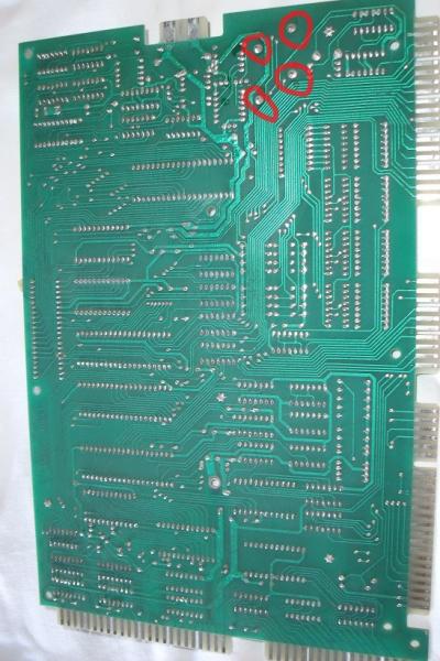

pour desouder la pile est-ce bien les 4 point rouge a desouder???

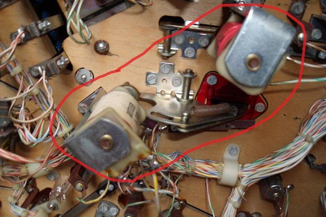

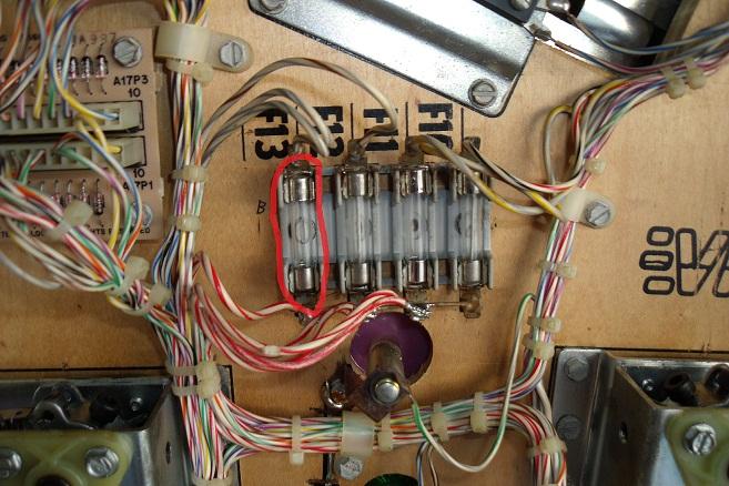

le fusible crame avant de mettre sous tension les 2 bobines

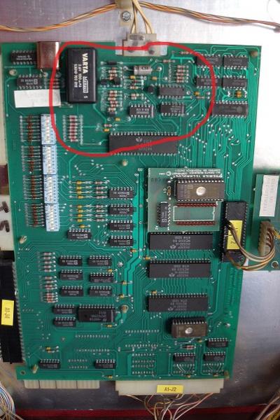

je voie pas tes points rouges sur ta photo , mais procede comme cela pour enlever cette accu varta
demonte ta carte cpu de ton fronton et dessoude cette accu varta et de nous faire une belle photo de cette partie pour voir l'etat de ta cpu . si tu as du vert de gris au alentour de cette accu commence par neutraliser cette oxcidation avant d'aller plus loin
on verra tes bobines et fusible aprés
as tu testées tes bobines et tes diodes sur celle ci ?

oui c'est bien cela pour ton accu les 4 points rouges

demain je desoude la pile et j'envoie une photos

De toutes façon la cpu est à refaire déjà
L'acide à détruit le circuit de détection de tension, Reset, validation de la mémoire etc ...
Il ne faut plus non plus de carte Reset (anti piezzo) de bracnhée
Jette là et dépose le connecteur en TC1 sur la carte CPU

Sur la droite de cette grande carte, tu as un connecteur 40 broches qui a une étiquette jaune, avec 5 fils qui partent verte la petite carte à droite.
Il suffit de desenficher ce connecteur du support 40 broches qui est soudé sur la carte. Un petit tournevis plat pour faire levier d'un coté puis de l'autre, entre le support et le connecteur.
Après, il te reste juste le support sur la carte, et là c'est ok.
