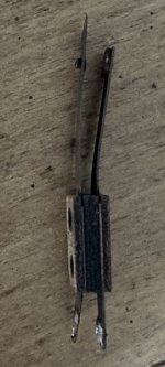

Je pense avoir trouvé le coupable, l'EOS était trop écarté et la pastille était barrée, j'en ai profité pour tout mettre a neuf ainsi que l'ensemble pince/ biellette.
Clairement cet EOS est un bricolage de deux lames différentes
Peut pas bien marcher tout cela
