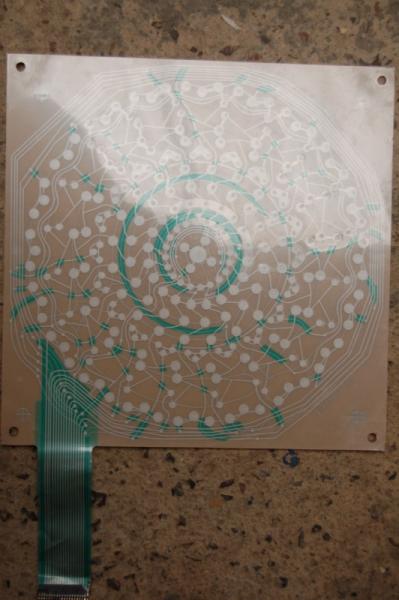

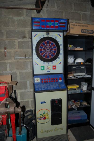

J'ai un jeu de flechette SFA Dragon dart et ma matrice est HS.
Mes recherche pour une matrice neuve n'ayant rien donnée, je pense en fabriquer une avec des boutons poussoir.
Je suis parti sur ce type d'interrupteur, es ce bon selon vous?

Si tu peut mettre une photo de ta matrice il est possible qu'elle ne soit pas introuvable
Si une autre pouvait y aller ce serait super.
Je ne trouve pas comment charger mes photos.
je modifie au plus vite
Bonsoir la photo de la machine c'est bien mais si tu pouvais mettre la photo de la pièce défectueuse ce serait mieux

PAs irréalisable mais du temps et de la patience il te faudra
Oui effectivement, il y a du boulot. débil
J'ai déjà commencé, il y a 286 contacts.
mon support sera en double épaisseur ( mdf ) soit 572 trous.
Mes boutons poussoir on 4 pins soit avec le connecteur plus de 1000 soudures.
Bref j'ai de l'occupation pour un moment.
Humm il te faudra vraiment de la patience
Tu nous montreras l'évolution ?
Tu sais j'aurais pensé perso sur une feuille plastique molle de faire cela assez fine
Plier les pattes des BP au dos et les relier par la suite avec du fil coloré ....
Cela t'évitera des trous en plus, juste ceux des broches du BP
