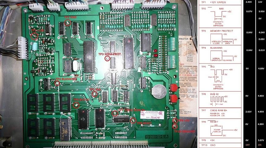

Encore moi et mon vieux firepower chancelant. Il s'est remis à planter de temps en temps et puis ce soir plus sérieusement. Il plante pendant une partie ou directement au boot avec les deux LED rouges allumées. Une fois la carte driver retiré les deux LED clignottent une fois puis reste allumé, si j'appuie alors sur le bouton DIAGNOSTIC les LED s’éteignent (sans clignoter contrairement à ce que dit la doc).
Voilà un tableau récapitulatif des mesures que j'ai prises avec un simple voltmètre:
Que puis-je faire à partir d'ici ?
Merci.

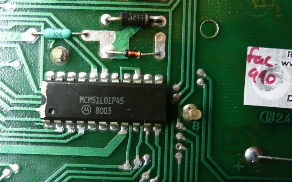

Voilà la RAM en question c'est du Motorola:
Est-ce que je peux te demander comment tu arrives à la conclusion que c'est un problème avec cette RAM ? Qu'est-ce qui te semble le plus louche dans mes relevés ?
Est-ce que je peux faire d'autres testes afin de préciser le problème ? Quitte à passer une commande autant faire le tour des problèmes :)

Quant tu appuies sur le bouton et que les deux dels s'allument --> Ram en rade
merci David pour les infos.
J'ai finalement remplacé la 5101 sans problème avec un petit socket. Par contre je ne suis pas sûr que c'était vraiment le problème. Même après la réparation, le flipper avait toujours des soucis pour démarrer (ou plantages). Je me suis finalement décidé à changer le connecteur central mâle de la CPU. Je n'avais changé que le connecteur femelle de la driver (voir là: http://www.flipperfrance.com/forum/viewtopic.php?id=4629&p=2).
