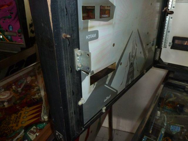

Qui pourrait me dire comment est la pièce qui ferme le fronton d'un Bally Xenon.
J'ai l'impression qu'il me manque quelque chose sur ma fermeture.
Merci.
Dés que je secoue un peu , la porte s'ouvre ...
Je croyais que c'était la serrure, et ce n'est pas possible . J'ai l'impression qu'il manque un ergot dans lequel la serrure vient crocheter.

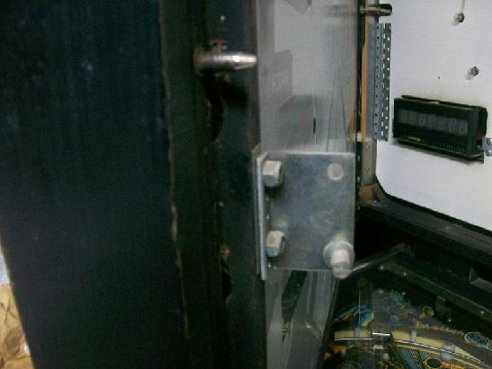

Bonjour LB 45 , oui en effet il te manque la butée qui se visse sur la plaquette metallique et qui permet au crochet de venir passer par dessus .cf photos, je pense que ça peut se bricoler sans soucis !
