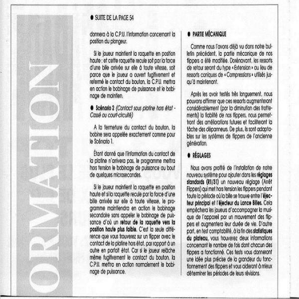

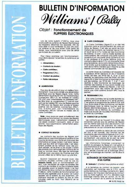

Dans un Service buletin d'ne revue Française de l'automatisme nous pouvons apprendre ce que j'ai déjà de nombreuses fois expliqué
En fait il y à un EOS OR
Ce dernier ne pas le limer
En suite il faut et il faut absolument ce dernier ....
Pourquoi
Simple, lors de la position haute du batteur, si une bille arrive en force ou alors pleis de billes, ce dernier félchira alors car la puissance de maintien est faible.... MAIS l'EOS est là et il veille au Grain
, en fait si ce dernier est OUVERT un bref moment, la cpu interprète cela et redonne une commande sur la bobine de puissance et remets en service le maitien après le temps donné réglé par la cpu elle même
Ce système est efficace, mais Data East fut le premier à le créer et non Williams, il est bon aussi de le rappeler
Soit la puissance Max
Alors si un de vos jeux perd en puissance alors que Biellette + plongeur + fourreau, butée, neuf, cherchez en ce sens et remplacer l'EOS OR
(dispo sur RP)
