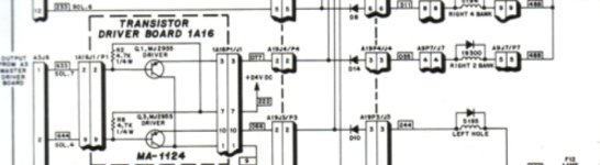

J'ai un soucis sur l'Excalibur, le bloc cible haut droit ne veux pas remonter lorsque les deux cible sont tombées ,
Je l'ai inversé avec celui de gauche et la il fonctionne parfaitement.
Les cartes sont impeccables elles arrivent de chez David.
J'ai refait les connectiques qui était bien attaqué. Si quelqu'un a la revue en pdf .Merci bien.

A mon avis c'est un transistor déporté ....
j'ai inversé comme tu m'a suggéré ( la femme en rouge :) rien de mieux, dans la mode test la bobine ne fonctionne pas (Q56 sur la driver).
Je me penche plus sur une histoire de connecteur a3 j6 - a3 j4
les switch sont bien reconnu 63/73

Cherche la carte à transistors , et vérifie le tout comme le connecteur mâle (si j'ai pas eu sinon cela aurait été refait d'office)
Question en prime lors du mode tests bobines, as tu tous les flashs qui fonctionnent ?
Ca y est trouvé...après avoir échangé les drivers board verifié le faisceau connectique , la fiche de la switch board A19P4 était dans le mauvais sens :)
