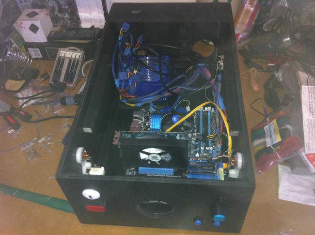

Je profite de cet espace pour vous présenter mon dernier projet un Mini Pin Cab FP et VP.
Donc voilà il est composé d'un écran 19 pouce 16/9 et d'une petite télé à la con (genre cadeau d'abonnement Redoute !). La caisse à été faite sur mesure avec un intel i5, 4 Go de ram et une nvidia GTX 550 le tout commander avec un Ipack 2 joueurs !
Le projet n'est pas terminé, il ne me manque plus que la caisse de la backglass et la déco.
Je vous laisse vous fair votre impression avec ces photos :

Ok je vais vous préparer ca !
Sinon pour l'instant je fait tourner environs 150 tables de qualités plus ou moins bonnes !
Concernant le budget c'est assez flou car beaucoup de récupe mais je pense que hormis l'ordinateur pour lequel j'ai mis 450 euros les deux écrans sont de récupération (des 19" ca coute pas grand chose !) l'ipack et les boutons environs 80 euros (qui peuvent être diviser par deux avec un vieux clavier et de la patience !) baguettes alu et soudure à froid 30 euros, plexi récup, pas besoin d'un très grand panneau de CP pour ma part encore de la récupe ! Je ne l'ai pas encore terminer mais j'imagine qu'en partant de rien et selon l'ordinateur entre 600 et 1000 euros le projet est largement réalisable.

Salut à Tous ! Le projet avance ! j'ai donc fini la menuiserie de la caisse de la Backglass !!!! Manque plus que la vitre, les baguettes de fixation et le kit déco complet ! Et voici les photos !
ps : Une fois le projet finit promis je fait un méga tuto avec de plus belles photos, des liens, les plans et tout !!!!!
