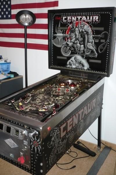

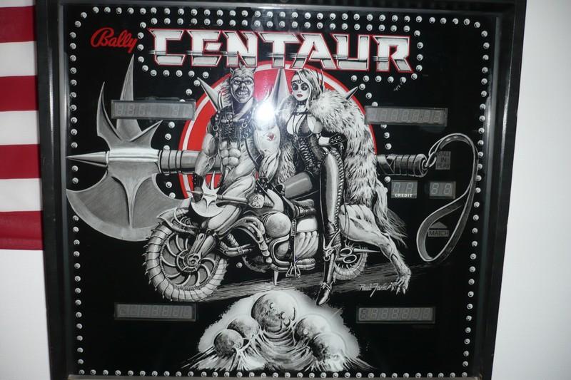

Et oui voila j'ai gagné ma petite affaire !!! C'est fait ! Je suis l'heureux possesseur d'un ... D'un .......
Centaur ! De bally, 1981.
Et oui ce flipper mythique et emblématique fait maintenant partie de ma collection ^^
Mais alors ... y'as un paquet de boulot a refaire hein !
Je l'ai eu dans son etat a 440€. et a une heure de route de chez moi.
Il allait mais depuis que je l'ai remonté il vas plus ... :(
D'autres photos et les premiers symptomes du malade demain ;)

Bien vu, déjà la caisse/porte etc... ont l'air en fort bon état pour son âge!!
M
Membre supprimé ST
Oui la caisse et porte n'ont rien.
Seul le plateau a manger...
Et la backglass est legerement bullée sur tous les cotés. Par contre il as collé un espece de film plastique derriere... a mon avis si je l'enleve ... bye bye backglass...

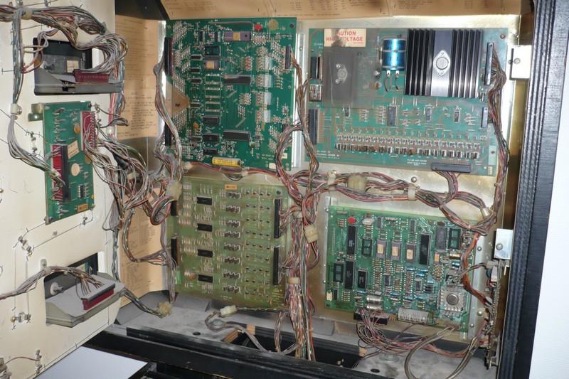

Donc voila les premiers symptomes :
- Je l'ai allumé une premiere fois, et F3 a peter 2 X de suite.
Je cherche un peu et je vois que la petite prise a 2 fils est branché sur celle de 3 et vice versa (au niveau de la power board dans la caisse) Ca commence bien.
Je remets en ordre, et la ok, il ne crame plus et boote avec 7 flash.
On entends un petit clac des bobines, puis les scores affichent des 000000 tres scintillants.
Pas de lumiere sur le plateau.
Puis je ne sais pourquoi, les scores se sont eteinds, et quelques ampoules du plateau se sont allumées.
Maintenant si je le rallume, j'ai la carte en haut a gauche qui affiche une LED fixe et tres faible,
et la carte en bas a droite qui clignote 2X puis une breve fois, et c'est tout.
Pas de scores, pas de lumieres (seuls 4 inserts...) rien...
Etant donné que j'avais jamais vu un systeme Bally de ma vie, soit j'ai merdé encore quelque part soit ben j'attends vos conseils et aide au dépannage ^^

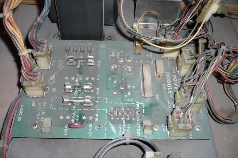

Voila pour ce qui est des releves de tensions ... apparement ce monsieur est legerement en manques...
Premiers Tests (Power Supply Board)
TP1 7.5V
TP2 150V
TP3 12.1V
TP4 0V
TP5 43V
La on remarque tout de suite un problemes... et meme en comparant avec ce que je dois avoir c'est broquette.

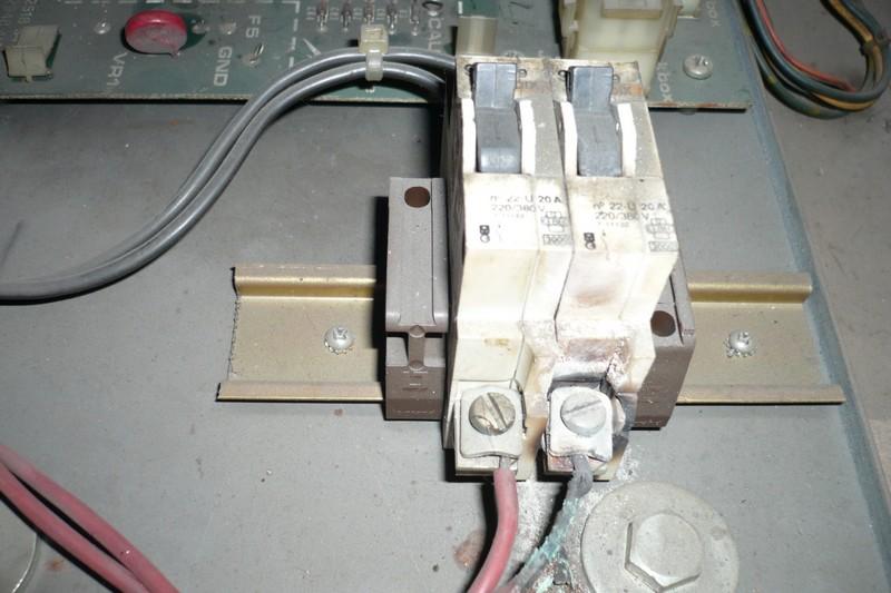

JE pense immédiatement a cet espece de fusible cramer qui n'as rien a faire la...
Je l'enleve et mets un raccord de lustre a la place (temporaire...)
Je reprends les tensions (et deja le backbox s'allume!!!)
TP1 6V
TP2 215V
TP3 16.2V
TP4 3.1V
TP5 42.8V
On peut voir maintenant que il me manque certains voltages...
Notamment sur TP2 et TP4
Par contre lui TP3 en as trop...
Mais je ne sais pas ou jouer pour modifier le voltage...
Et si je teste le 5V de la CPU, ben j'ai 1 V.... Voila donc surement pourquoi elle ne boote pas... ou plus.
Maintenant je suis curieux de savoir pourquoi
Ancien Visiteur 1
Ouch... il aurait ptêtre fallu vérifier tout ça AVANT de brancher la cpu & co, comme le suggère pinrepair..

Déjà Benoit refait l'alimentation
Il y a eu du bricolage au niveau de l'alim les portes fusibles absent et à la place deux espèces de disjoncteurs ou les fils ont chauffé aussi ....
Après tu as mes articles sur les flashs des cartes et tensions
Je vois que tu as la version avec Echo, encore en place, espérant qu'elle fonctionne ;)
Pour tes tensions refait déjà l'alimentation qui en a bien besoin à ce que je vois rien qu'aux photos

ok, mais a part remettre des portes fusibles, il faut changer d'autres composants ?
PArce que j'ai un collegue au boulot qui pourrait me le faire... Mais si il faut refaire toutes les cartes je te les envoies evidement ;)
Et c'est quoi la taille des portes fusibles qu'il faut pour un Bally ?
Car y'as un magasin d'electronique pas trop loin de chez moi qui en vends mais il a plusieurs tailles ...
medusa

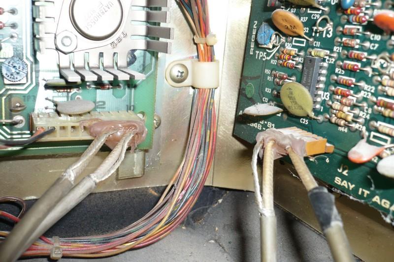

la taille est la même que les autres sur ton rectifier board
pour ce qui est de la connection de la carte son sur l'écho board, mes connecteurs sont comme les tiens, cela doit être de série alors

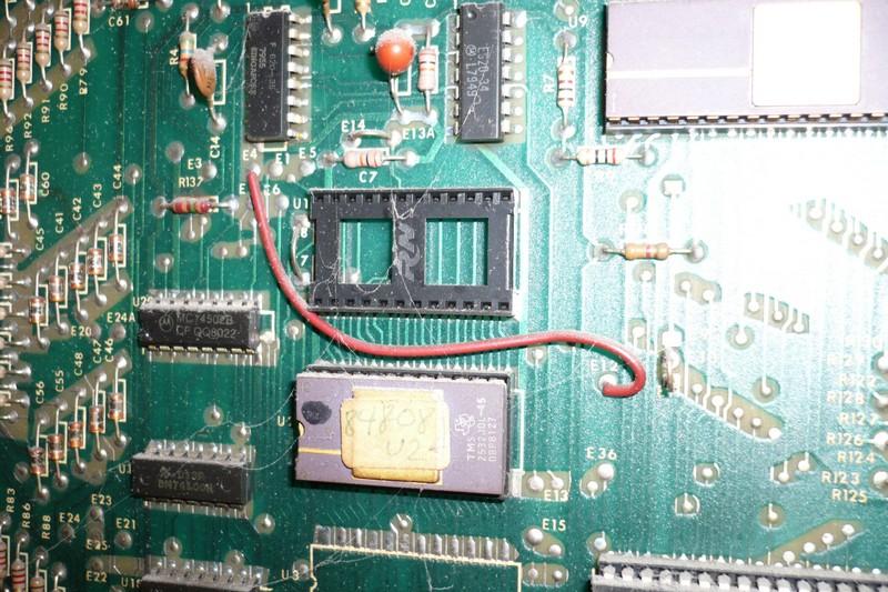

pour ta CPU, franchement - cela ne m'étonneraît pas que l'accu ait commencé ses dommages
Ancien Visiteur 1
Pour les retouches plateau ça doit pas être <trop> difficile sur ce modèle vu le nombre de couleurs :)
Par contre il lui faudra aussi un nouveau set de décors, le transparent ne l'est plus vraiment.
Les fusibles regarde mes articles ou sur RP
Il t'en faut des temporisé
Les pinces à fusibles y sont aussi, et ce sont des pinces support à fusible qu'il te faudra et vire moi des deux disjoncteurs de maisons qui ont étés mis dans le flipper
Surement soudé par dessous de l'alim .....

Effectivement en démontant les fusibles de batiment etaient soudes en dessous.... Pas chouette.
