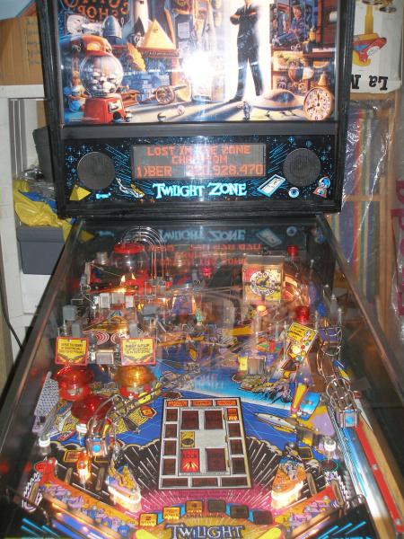

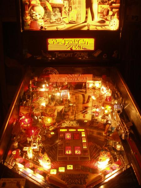

En attendant les billes de couleurs dans la Gumball Machine et l'éventuel Piano, voici quelques photos de mon Twilight Zone ! vivi
Le plateau...

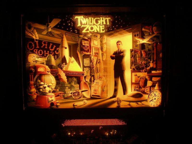

Le translite...
... Que c'est beau dans le noir ! vivi
