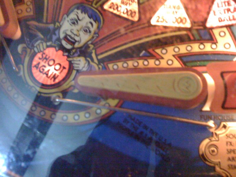

salut a tous
aux possesseurs de fun house
est ce les bons batteurs sur mon flip ???
apres plusieurs visites sur des sites , je ne suis pas sur d avoir les originaux
ils sont apparement plus courts (les miens)
merci

Les batteurs proviennent certainement d'un Fishtales, plus court de 5mm.

oui, d'origine ce ne sont pas ceux avec l'eclair. .

ils me semblaient plus court en effet

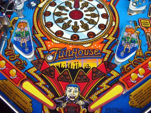

si quelqu un peu me faire une photo des originaux pour me donner une idée
et si quelqu un en possede......
Tient c'est marrant
Entre vos plateaux il y a une différence
Ils n'ont pas tous deux les barres d'anti retour de bille (Bangback)
On dirait des rajoutés (à la barbare, le plateau a le modif éclaté autour des tiges plantés dedans).
C'est pas d'origine en effet, il n'y a pas de ponts métal anti bang-back d'origine sur les funhouse.

OUi Couin je pensais aussi car je trouvais que la barre était très longue ....
Merci Pascal de l'avoir confirmé aussi
