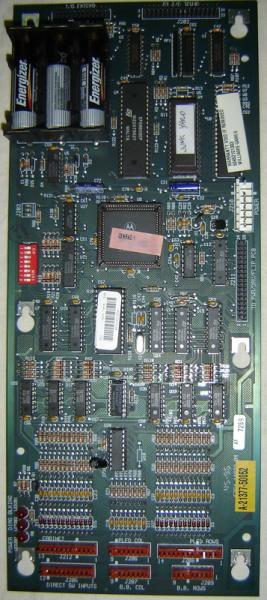

Pourrais je voir quel modèle de cpu as tu
Une photo et tu me donnes aussi le numéro de la carte
OK donc voici la photo
je pense que tous les numéros sont lisibles
seule observation U23 est sur un support tulipe y'a t'il un lien ?
Le G10 error est sur ta carte un soucis de PIC, le Security Chip en question
Le changement de mémoire G11 n'apportera pas un test clair
U14 et ou U2 pourraient être en défaut .....Mais là dire plus ... Pfuuu
