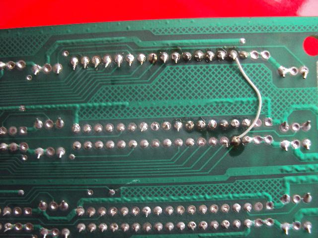

j'ai besoin de votre aide svp,sur mon no good gofers,à l'allumage,il m'indique"erreur carte son CKSUM S5"
et bien sur ,j'ai des petits problèmes de son,parfois il se coupe ou il manque certains sons,au bout de 2 ou 3 parties tout est normal,merci pour votre aide sup.

Ca ressemble à un pb avec l'eprom indiquée (S5). 1ère étape, la sortir et la rerentrer de son support et vérifier les soudures du support. 2ème étape si ça va pas mieux, en faire programmer une neuve et la remplacer..
PS: si tu as de la bombe contact (KF F2) en sprayer un coup sur le support et les pattes de l'eprom quand elle est sortie. Et bien attendre qques minutes qu'il soit évaporé avant de rallumer le flip.

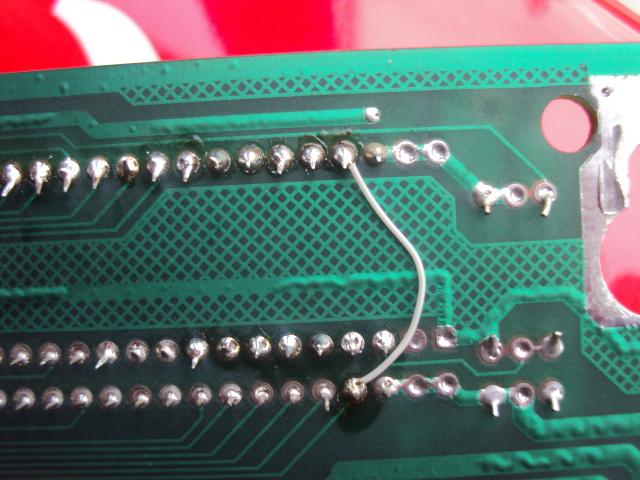

Mais certainement quelqu'un a du essayer de refaire les soudures des support de mémoires
Sans doute que les supports ont eus un soucis ou alors qu'il y a eu changement de support et que la personne qui l'a fait à arraché les rivets de métallisation .... Classique dans le genre quant on ne maitrise pas ce travail sur ces cartes si fragiles à ce niveau là
Donc j'ai changé s5 ,est toujours le même message d'erreur,je pense que cela vient du support ,qui est "bricolé" avec ce fil,par contre quand le flipper est" chaud" le son remarche bien et plus de message d'erreur, avec quand même quelques petits bugs,coupures son aigu....

Mais je suis sceptique pour le défaut à chaud, cela semble plus être l'IC de gestion des mémoires (adressage des boîtiers)
Mais de toute façon je referai d'office ce bricolage de support avec un tout beau en tulipe ;)
