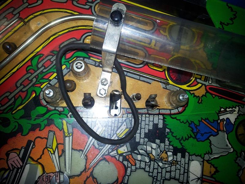

Pour les arcs il se produise sur les renvoi au dessus des batteurs (je ne sais pas comment cela s'appelle):lol:
Ok les sling shot oui c'est normal , j'ai oublié de les mentionner.

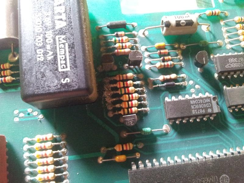

Ta CPU a un peu d'oxydation.
Merci cela me rassure.
tu parle de l'oxydation qui est au dessus de la batterie ?
Cela se nettoie avec quoi ?
Oui, au dessus de la batterie, bien visible, mais en dessous un peu terni aussi.
Pour désoxyder une CPU, tu as un article à cet effet.
Mais si tu ne te sens pas de le faire (savoir dessouder des composants oxydés sans arracher les rivets de métallisation, etc etc), le mieux reste quand même de confier ta carte à David.

Pour revenir au sur le problème , il pourrait être due à cette oxydation ?

Oui , moi je les enfonce légèrement avec un petit tournevis et je tire doucement sur la carte, un par un. Enlèves cette pile en vitesse ,elle est en train de tout bousiller ;)
Effectivement la pile a tout bousiller je n'avais pas vue tout sa.
J'ai réaliser un dernier test en bougent le connecteur certain switches refonctionne
et durant une partie le sont bug complétement.
C'est aussi due à la CPU ?
Oui (merci pour ces photos bien nettes) ,c'est certainement la cause de tes tracas.
Si tu te sens capable de dépanner ta carte, fais-le. Moi, j'en ai envoyé une un peu plus dégradée que cela en réparation chez RestorPinball, pourtant je soude des trucs sur mes cartes, mais l'acide ça me fait flipper :lol:

PAs trop d'oxydation mais il y en a et il faut agir sous peu car sinon ce sera la cata
Cela devrait aller t'inquiètes pas
Niveau connectique il faudra cependant que tu vois dans la partir femelle du connecteur si les cosses sont en bon état, non recouvertes de vert de gris
En tous cas il est plus qu'urgent de virer la batterie actuelle
