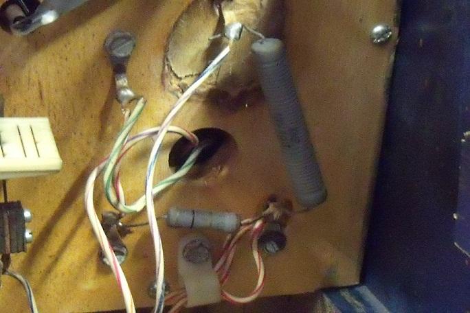

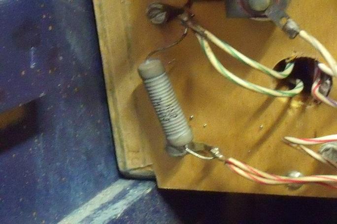

me revoila mais pour d'autres ..c'est quoi celles la????
les remplacer part quoi????

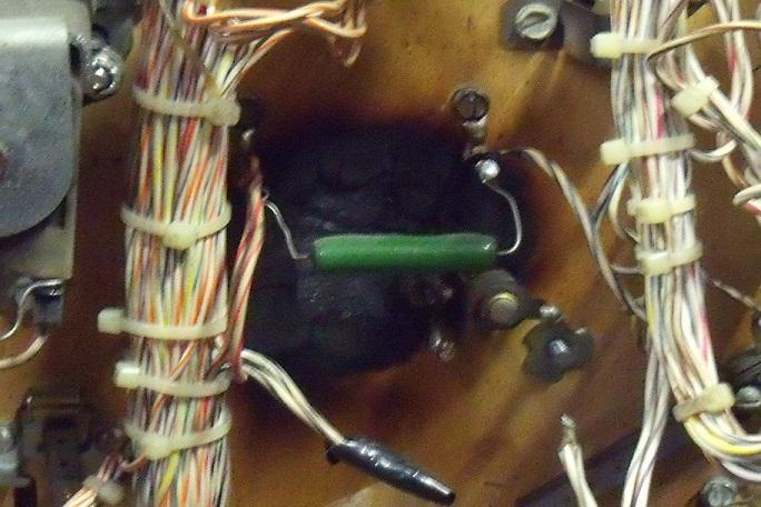

pour le c'est quoi couleur verte cela a du bien chauffer vu le dessous du plateaux

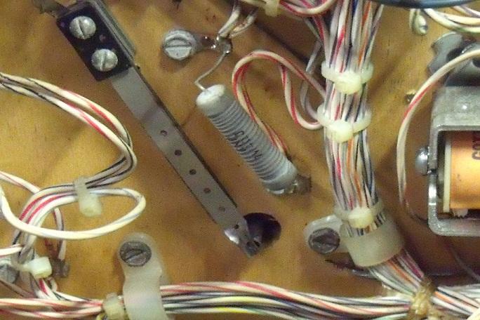

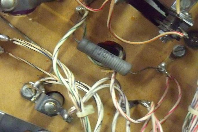

Là aussi se sont des résistances , ici des résistances bobinées. Leur valeur est en Ohm également mais là elle est inscrite dessus ou sur la notice de ton jeu.
Souvent utilisées pour faire fonctionner des lampes flashs sur les flippers. Si elles sont mortes, alors tes ampoules ne fonctionnent pas.
Je vois déjà une douille de lampe non connectées et les deux fils avec !
Contrôle un peu tout cela, je sens la bricole là, et ce qui expliquera que tes résistances chauffent !
