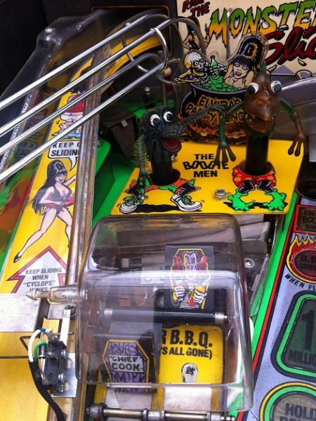

J ai vire la bobine des boogies monster, elle etait a moitie marron et coulissait mal, remis un fusibles 5 amperes et ca tiens, il ne pete plus

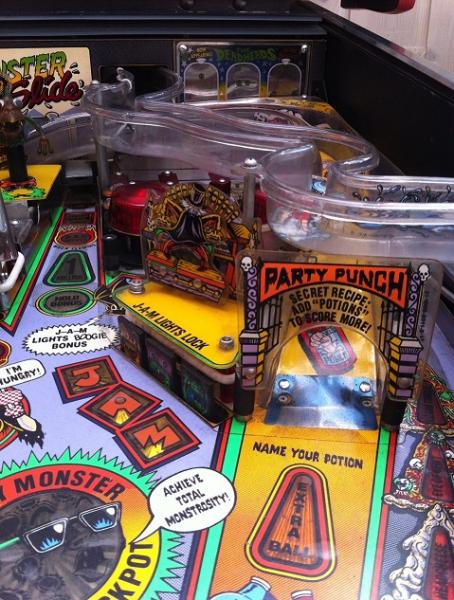

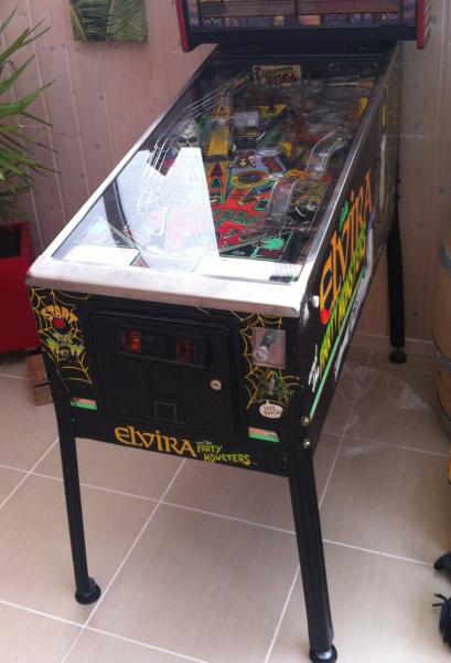

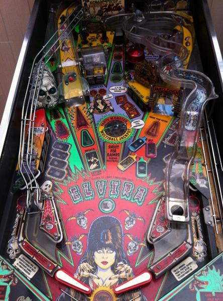

Suite à ma commande sur RESTORPINBALL, j'ai changé les ampoules grillées, les billes, les elastiques, et la bobine des boogies monsters et le flip a retrouvé sa jeunesse. J'essaierais de mettre des photos ce soir.

Le monstre est en cours d'impression !!! sera coller semaine prochaine
http://www.flipperfrance.com/forum/userimages/IMG-1349.JPG
