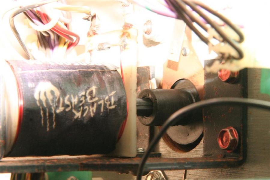

voila mon soucis a la mise sous tension la bobine de l'éjecteur multi-billes celui qui renvoi la bille dans la glissière
pour la mise en stockage se met a battre la chamade comme ci il cherchais a se débarrasser d'une bille restante
bloqué pour lancer la partie .
serais une question de réglage ou autre ?
je met une ptite photo pour vous faire voir la bobinette en question ^^
merci d'avance pour vos réponse hihaaaaaaa
regarde si le contact à fourchette n'est pas trop fermé tout simplement
PS> j'aimerai voir sur la tranche le système, surtout le haut de plongeur, la coupelle noire
T'as un ressort dessus ?
alors non pas de ressort juste un coupelle noire qui éjecte la balle dans la glissière en métal
voila
et le contacteur
voili voilou les amis j'ai mit un petit pression de nettoyeur contact électrique sur tout les contacts je pense que ca peut pas lui faire du mal noeil
Bon ton contact à fourchette est bien assez ouvert
Par contre tu n'as pas de ressort pour la coupelle d'éjecteur
J'ai déjà vu certain jeu sans
Cela marche mais des fois a force le poids de cette coupelle peut agir sur le contact ou un frottement peu le bloquer
A vérifier
OK donc d'après toi il manquerai un chti ressort ?
on ma voler mon ressort j'appelle le l'inspecteur gadget :lol:
j'aimerais bien voir une photo si qq a ca le syl le remercie d'avance
Regarde sur RP
Je vends un éjecteur complet avec la coupelle, tu y verras le ressort
Voici la photo du produit en question, espérant que cela t'aide pour trouver un ressort qui est assez souple sur ce dernier....
