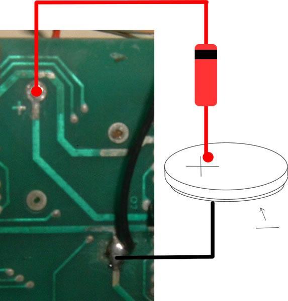

N'hesite a changer ta pile aprés 10 ans de stanby cela lui feras pas de mal bien au contraire
perso j'ai un faible pour la pile bouton " lithuim " une CR2032 avec un beau support et une diode de protection
1n4148
aprés chacun fait comme il le sent
