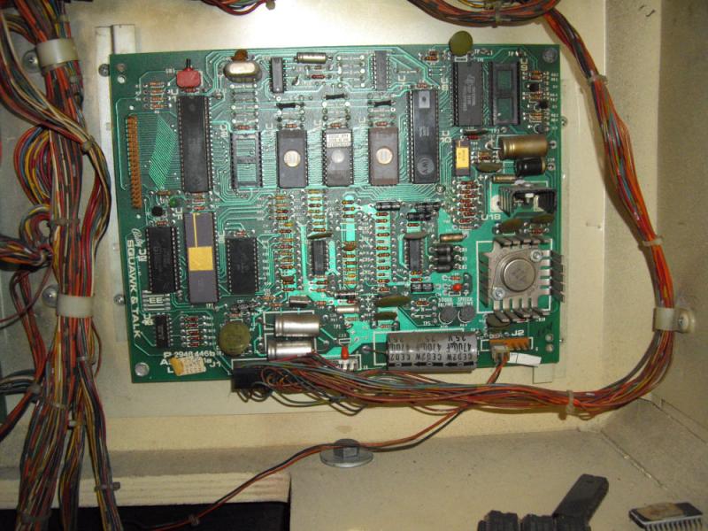

Eight ball deluxe. carte son sans aucun son ???
Plus d'idée ?
faut-il envoyer la carte en réparation ?

le connecteur J3 (en haut à gauche de la carte son) n'est pas branché ...?
le connecteur J2 (en bas à droite de la carte son) n'a que les plots 1 et 2 de branchés (c'est le HP)
Une photo vaut deux milles mots ;)

pour le câblage de ma carte, c'est le même que ta carte. merci pour la photo.

j'aimerai quand même savoir pourquoi je n'ai que 3 flashs alors que mon U11 (MC6820/6821) est bon.

Quasi même carte sur le pac man, j'ai tout tenté de changer avec celle ci. En définitif, elle était partie chez David, et je ne regrette rien.

la carte vient d'être réparé par RestorPinball.
Je suis très satisfait.
Merci David
De rien
Content qu'elle fonctionne aussi et que ton jeu re parle
