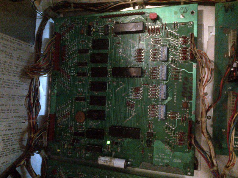

Bon, je sais que je vais me faire lyncher, conspuer, crucifier en écrivant ce qui suit, mais tant pis j'assume...
Voilà, j'ai récemment acheté un Eight ball Bally de 77 en panne dans le but de le vider pour en faire un Pincab... oui je sais, c'est un sacrilège... Mais j'avais peur de me louper sur la réalisation de la caisse.
J'étais sur le point d'entamer mon travail de fossoyeur, lorsque je fut prit d'un certain remord, et ma conscience me chuchoter que j'allais peut être achever un flipper malade mais pas mort.
N'y connaissant pas grand chose en réparation de flipper (et oui, un noob de plus sur le forum), je me suis dit que j'allais vous présenter le problème et que peut être je lui éviterai le désossage, je trouverai bien une autre caisse pour mon pincab.
Evidemment je n'ai pas l'intention d'investir lourdement ou d'y passer des heures dessus, car le modèle en soit n'est pas un coup de coeur et ne me passionne pas particulièrement (contrairement à mon pinbot que j'adore), à la base j'achetai juste une caisse, mais une fois remmené chez moi, je me rend compte que l'intérieur n'est pas si pourri, et pourrait peut être facilement repartir, donc me voilà.

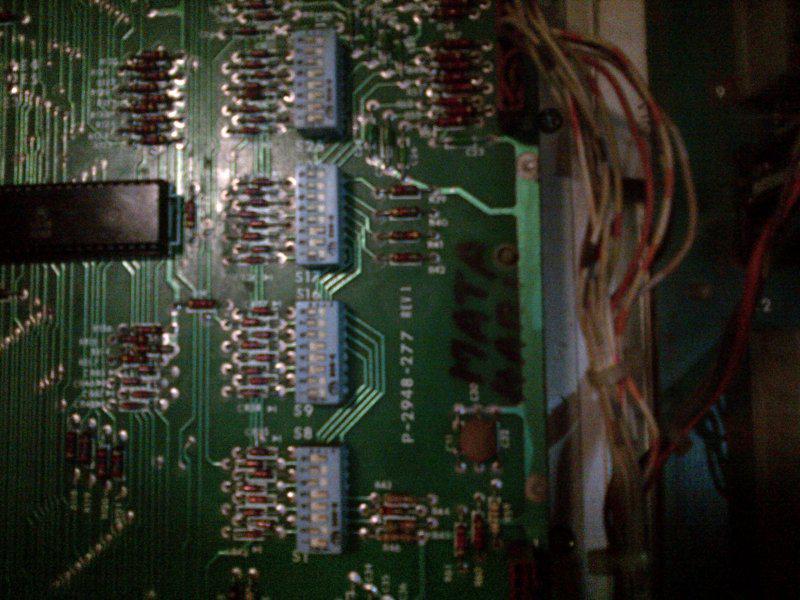

Je vous ai fait un petit dossier photo du bouzin en fin de post, vous constaterez déjà qu'il y a un truc assez étrange, il y a écrit au feutre "Mata hari" sur la MPU ! gné un autre bally sortie à la même époque qui semble très proche du eight ball en terme d'électronique, mais de là à lui loger une MPU, je sais pas... En tout cas par le passé ce flip à fonctionner avec cette MPU.
Ensuite la position des jumpers à l'air assez aléatoire, si quelqu'un avait un cliché de ses propres jumpers ou une config à me recommander je suis preneur.
J'ai récupérer la notice et le guide de dépannage en français des bally de cette période, mais je suis un peu noyé dans cette masse d'informations et de termes technique.

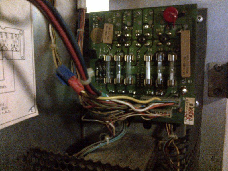

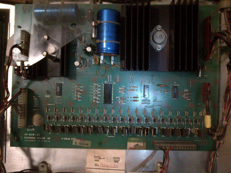

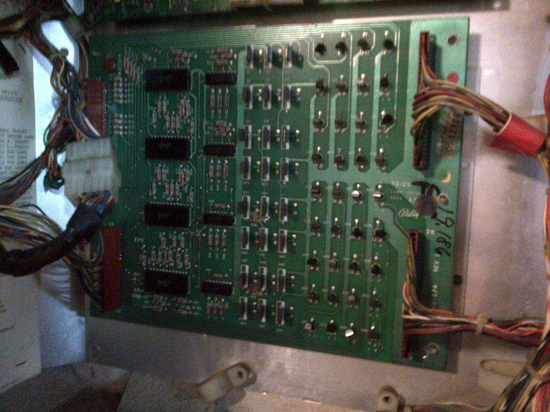

Les autres cartes ont l'air en bon état, j'ai checker les fusibles et ils sont bon.

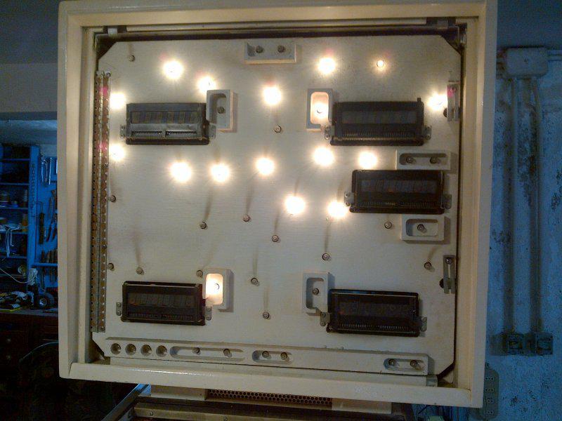

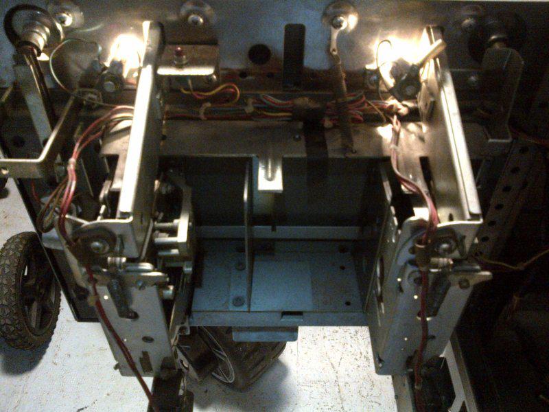

Les symptômes sont les suivant : lors de l'allumage du flip, certaines ampoules du fronton et du plateau s'allument, et reste allumer. la led verte reste allumer et n'emet aucun clignotement ni bip. Ce qui n'augure rien de bon, c'est que parfois à l'allumage la led reste éteinte. Je touche à rien, j’éteins et je rallume, et la led s'allume. Quoiqu'il en soit le flip est bloqué dès son allumage. De temps à autre on arrive à actionner les batteurs lors du démarrage, puis après quelques minutes plus rien. Les afficheurs restent en général éteint, même si parfois il est arrivé lors de l'allumage qu'ils affichent des chiffres au hasard. Aucune réaction de la part du contacteur de début de partie et monnayeur.
Les boutons reset et test se trouvant au dos du monnayeur et dans le fronton (S33 si je ne m'abuse), ne donne rien, parfois le S33 émet un petit clic et fait réagir les afficheur, mais rien de plus.
J'ai essayé d'allumer le flip en débranchant une ou plusieurs fiches de la MPU (de mémoire J1 à J4), aucune différence, si ce n'est que selon ce que je débranche la led verte reste éteinte.
Voilà, j'ai bien peur que çà sente le sapin, surtout que j'appréhende un peu vos éventuelles réponses "techniques" qui risquent de me laisser pantois, les yeux hagards et un rictus nerveux figé aux lèvres... Mais bon qui ne tente rien... Merci déjà d'avoir lu ma tartine jusqu'ici.
