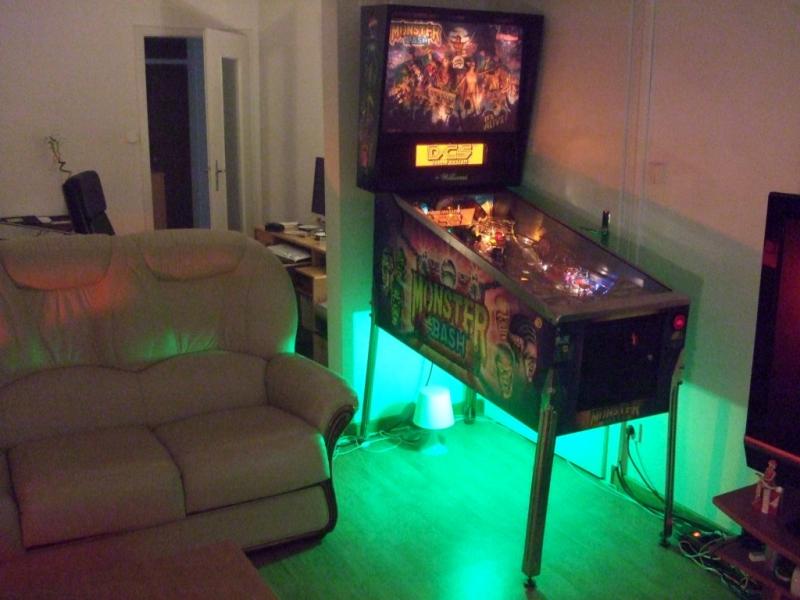

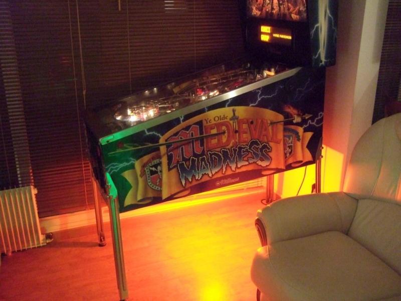

L'autre jour sur le comptoir de mon magasin d'électronique habituel, je vois en démo 2 lampes basse consommation mais... de couleur. Il n'en fallait pas plus pour faire germer une idée pour nos chères bécanes dans ma ptite tête. Allez hop!, 2 douilles et 2 morceaux de fil plus tard, c'est fini.
On coince le fil sous la grille du boomer dans la caisse, on va chercher le 220 dans la boite après l'interrupteur, et c'est parti!
L'effet est des plus sympas. Je précise qu'en réalité c'est un peu moins "flashy" que ça et le rouge sous le MM plus rouge que ça, la photo sans flash surexpose un peu ces zones.
Au final:
- bas prix de revient: 6.80 la lampe, environ 2 roros une douille E27, et 80cm de fil..
- mise en oeuvre simple: 30 minutes de boulot
- aucun fil supplémentaire qui traîne
- se déplace avec le flip si on le change d'endroit
- 100% réversible, aucun percement ou adhésif qui laisse des traces
- lampe éco 13W, ne chauffe pas, mais assez puissante pour participer à l'éclairage ambiant
- ne tire sur aucune alim basse tension du flip
- s'allume automatiquement avec le flip mais possibilité de mettre un petit interrupteur séparé dans la caisse en prenant le 220 en amont de l'interrupteur général si on veut dissocier les 2
