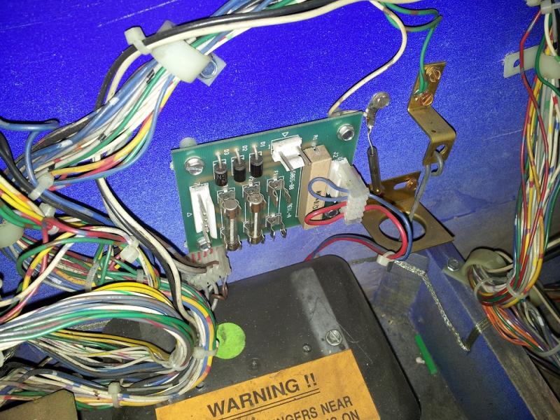

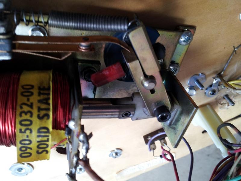

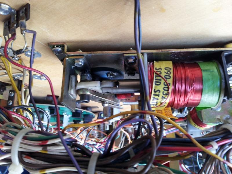

Voici les photos mais je sais pas si vous allez bien voir:
et ça c'est normal qu'il manque le fusible F1?
comme tu dis on voit rien de special ....
ça a l aire pas mal en tout cas , a mon avis pas besoin de changer les pinces , le faite de faire l entretien courant plongeur/fourreau/butée doit nettement améliorer le fonctionnement .
sur la petite carte oui c est normal , c est la carte du vibreur .
Le vibreur, quel vibreur, j'en ai pas moi dans mon flip.
Un truc aussi sur la dernière photo on voit bien que je n'ai pas de poids au bout du balancier de tilt c'est normal?
Sinon pour le batteur je l'ai branlé dans tous les sens et j'ai aussi colé un petit bout d'isolant sur la lamelle de cuivre qui touchait le ressort quand le batteur arrive en fin de course. sur le batteur de droite ca ne touche pas.
Quoiqu'il en soit le problème était encore présent jusqu'a que je le bouge dans tous les sens et maintenant il marche bien, j'ai pu faire quelque partie sans problème (un pur bonheur) mais jusqu'à quand?....
tu t es fait subtiliser ton vibreur , dommage car c est indispensable pour avoir les bonnes sensations ...
en tout cas il y etait a l origine comme tout les contes de la crypte vivi
abu1 quel andouille que je suis ..
je le vois sur la photo que tu as posté mdr , il est surement désactivé dans le menu "adjust " vivi
allé 3 eme post :lol: rebranche donc le connecteur qui est juste a coté de la carte sur ta photo et ça devrait mieux marcher vivi
pas ce soir car pas le temps, mais d'ailleur il faut aussi que je remette le fusible F1 alors non?
J'ai bien peur que ce fameux vibreur soit HS sinon pourquoi le déconecter et enlever le fusible, bizarre...
Bregard_69 a dit:
La question est pourquoi ils l'on débranché????
Je vais essayer de le rebrancher
Tous simplement pour ne pas faire desserrer avec les vibrations les vis ou ampoules car c est assez puissant est a la longue les exploitants les désactiver pour ne pas faire un aller retour pour des ampoules qui bloquait dans le chargeur vivi
D'accord alors je vais essayer de le rebrancher mais si c'est vraiment violent je pense que je le deconnecterai. Pas envie de perdre des vis ou autre déjà que j'en ai retrouvé un justement qui étais tombé dans la membrane du HP bah maintenant il a un joli trou. (le HP)
Et il y a pas moyen de régler l'intensité des vibrations?

Tes batteurs!!! Ton EOS est à remplacer
Il faut un EOS grain OR
SI tu as cela sur les deux batteurs, change les rapidement et les batteurs fonctionneront à nouveau et bien !
