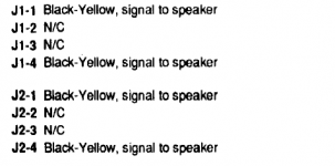

Là on ne voit pas si c'est le + avec le rond violet ?
Ok, les 2 hp sont montés en série, donc, le - du fronton (black) va au + du boomer (black/yellow) par le connecteur in-line et le - du boomer (black) va à la pin 3 de J504. Sur le Hp du fronton, tu peux remarquer qu'il y a un condensateur de filtrage pour le tweeter qui est connecté du côté + ;)
