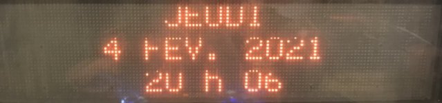

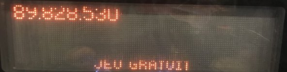

Salut à tous!
J’ai une interrogation, avec une inquiétude dont j’espère vous me soulager...
Sur mon White water mon DOT est pompé, ça c’est un fait.
Par contre, de ce que j’en sais, au bout de quelques minutes il est sensé fonctionner normalement ???
le problème c’est que j’ai tout le HAUT des dessins ou écritures qui sont faible. Mais que le haut! Donc ce n’est pas un problème du DOT ? Mais plutôt un problème provenant de la carte que le gère ?
Si vous pensez comme moi, que pourrais je vérifier ?
Et aussi, si je passe en DMD color, retrouverais-je le problème ou es ce que ça pourrait le solutionner ?
Merci à vous !
je vous met quelques photos
8317889E-9B0C-4405-87E3-2A6E8AF33CAC.jpeg01F284BB-F5A6-481E-A12F-D44D3B0A957C.jpegCFE2683E-DDF9-4D54-9DB1-2C79E1119DE2.jpegA8A8E371-A284-4F5F-A6F1-3F2C1B236F9C.jpeg
Clairement ton afficheur est fatigué et que lui (pour le peu que je vois là )
Vérifie juste les tensions avant, sait ton jamais si une serait anormale aussi
