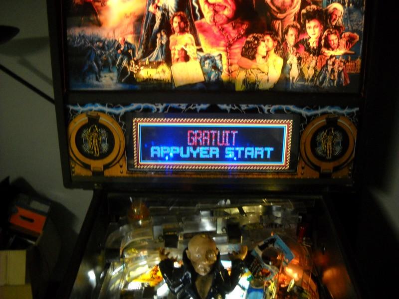

    je vous presente la modification que j'ai faite sur mon sega
    en effet la modification porte sur le remplacement du dot d'origine par un ecran de pc portable
    avantage ,plusieurs couleurs ( trois couleurs ), et quand la dalle claque ,ben ca coute 40 euros voir rien , si recup
    bon aller quelque photos du montage :
    avant

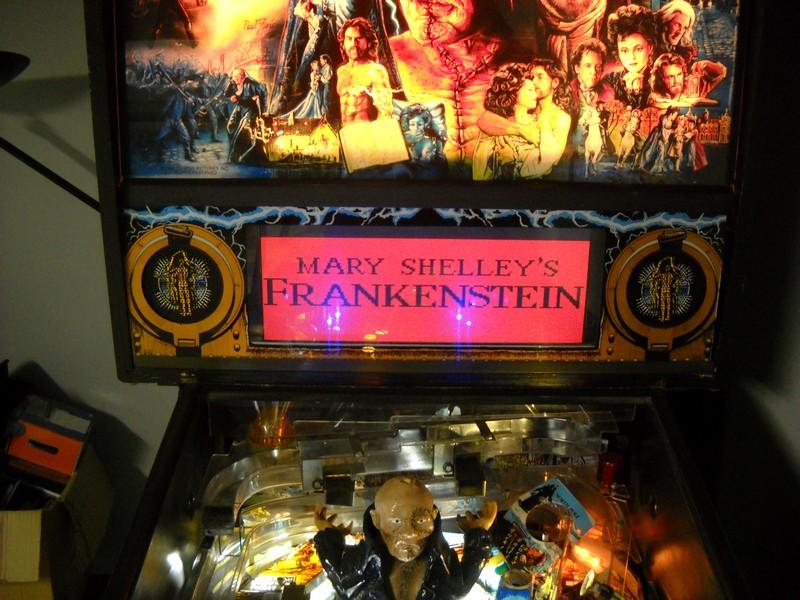

    apres

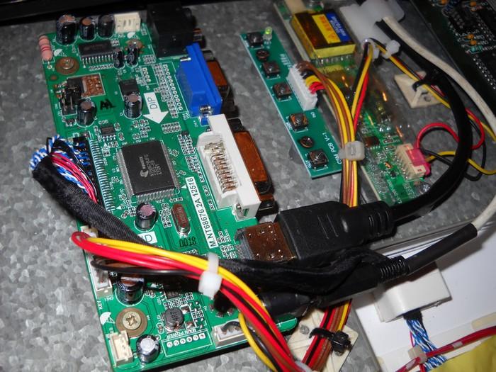

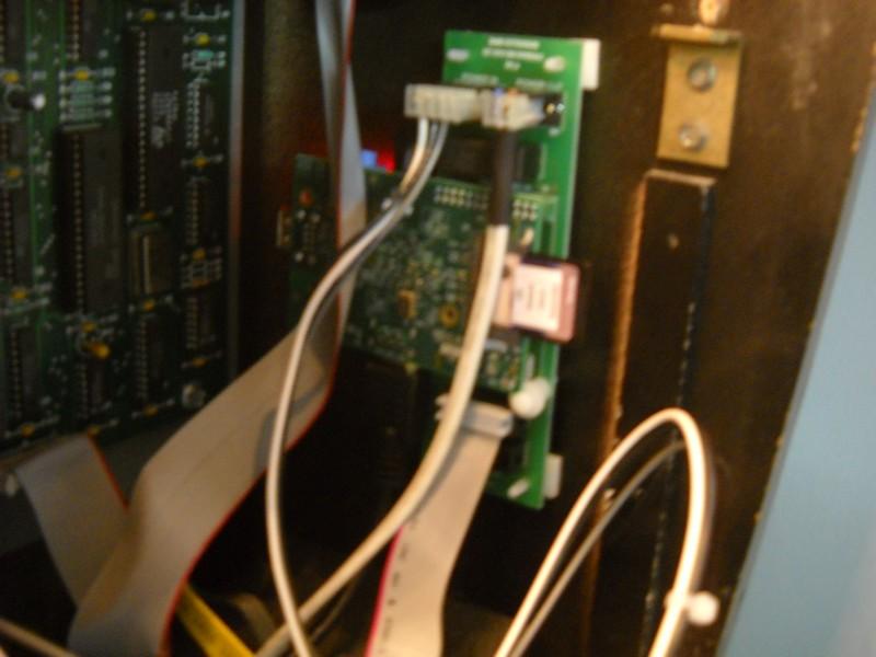

    carte dmd extenders et rasberry-pi

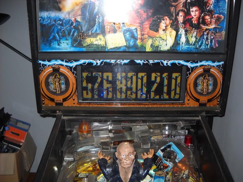

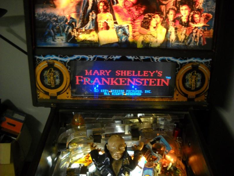

    ecran dot apres montage ,reste plus qu'a choisir les couleur qui iront le plus avec le francky
    [​IMG]
    [​IMG]
    [​IMG]
    donc si vous avez des dot large en fin de vie sachez que vous avez 2 solutions
    soit vous en commander un au stat ,a un certain prix
    ou vous passer au dmd extenders

    et bien , la dalle de pc , j'ai garder le chassis de fixation d'origine
    il est visser sur le speakers panel ,au plus simple , et rien de plus facile sup.

    Je vois aussi que finalement il n'y a pas de problème particulier avec l'inverter ? Ca se branche comme une simple carte.

    alors la carte dmd 67euros
    raspberry-pi 27 euros
    carte controle ecran 27.28 euros
    cables hdmi 1.99 euros
    ecran pc portable 17 pouces =recup ,il y en a plein les dechetterie :lol: vivi
    67+27+27-28+1.99=123 .27 euros
    et vous avez un ecran couleurs , l'image est nette ,bon suivie des sequences , que du bons

    Salut, avec quel type de câble, as tu raccordé la dalle lcd de pc portable et la carte électronique?

    C'est le câble fourni avec la carte convertisseur.

    laquelle ?
    la dmd ,on en a acheter deux d'un coup
    la carte de liaison ecran ,chez le chinois sur la bay , pareil acheter , deux
    comme les raspberry-pi
