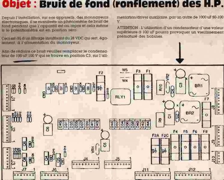

Diner, soucis de ronflement fort sur le son

Il suffit de remplacer le condensateur C3 de 100 µF par un condensateur de 1000 µF / 63V radial de préférence.

bonsoir messieurs, je n ai pas encore effectuer cette modification. Cependant, en ayant remplacer mon monnayeur Sentinel (en Franc) par un C220 j'ai remarqué une grosse diminution de se bourdonnement.
Maintenant je ne sais pas si c'est lié mais je pense.
Possible un soucis d'alimentation peut être
