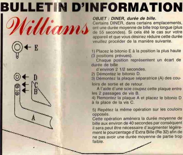

Diner, couloir de sortie gauche
OUi une fois n'est pas coutume plus on perd la bille plus on gagne de l'argent
Soit moi je dis l'inverse pour un plaisir du jeu
Si vous avez ce flipper suite à la modification ennonçée je vous conseille de revenir en arrière et de replacer le MiniPost E (dit Bitonio :lol: ) à la position le plus basse
Reposer un nouveau MiniPost en position D
Pour B et C il faudra trouver d'occasion le couloir métallique mais là j'en doute qu'il ait été coupé
J'en ai eu deux et je l'ai pas vu effectué. Sinon les couloirs de sorties en métal là sont souvent les mêmes sur les Sys11 en question
Je suis mort de rire ! Saleté de bitonio trop haut pour les joueurs, trop bas pour l'exploitant ! :lol:
