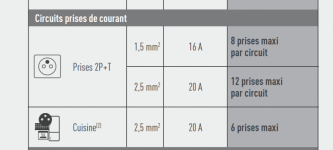

Car normalement on câble les lampes avec du 1.5 mm²
Et les prises avec du 2.5 mm² mini
Justement pour le courant maxi possible
Pas jouer avec cela, ni même s'il a les bons disjoncteurs préconisés, cela n'ira pas du tout car limité de suite
Purée je viens de lire ça
Des prises en 1.5 mm² n'importe quoi
Et ils ne parlent pas du plus important, le type de disjoncteurs à utiliser ... pffff Legrand restera Legrand hin

Ca ressemble pas trop à un différentiel, (généralement il y a un bouton test dessus) mais plus à un disjoncteur. Je crois que la norme concernant la section des prises à changée en 2015 et en plus ca ne concerne pas toutes les prises du logement.
