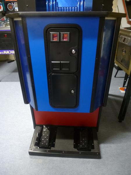

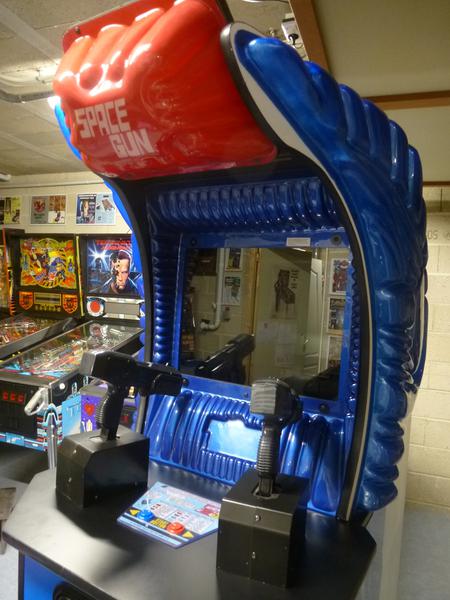

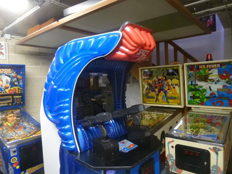

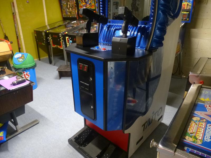

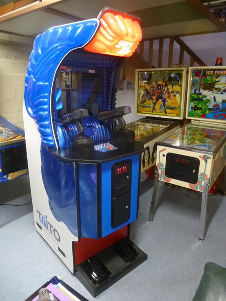

Quelques photos d'une borne Taito Space Gun (qui faisait parti de la short list de recherches arcades) que j'ai bichonné depuis 3 mois : grand démontage et nettoyage, réparation de la caisse qui se décollait, nouveaux boutons start, réglage de soucis (un flingue qui ne vibrait pas, un problème de son et un souci d'affichage), bref un peu de taf, et les photos de la bête terminée :

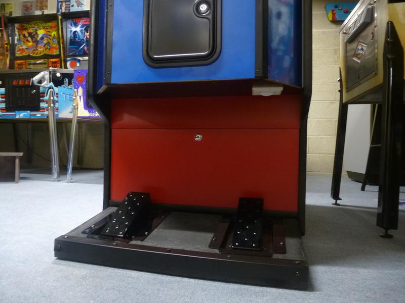

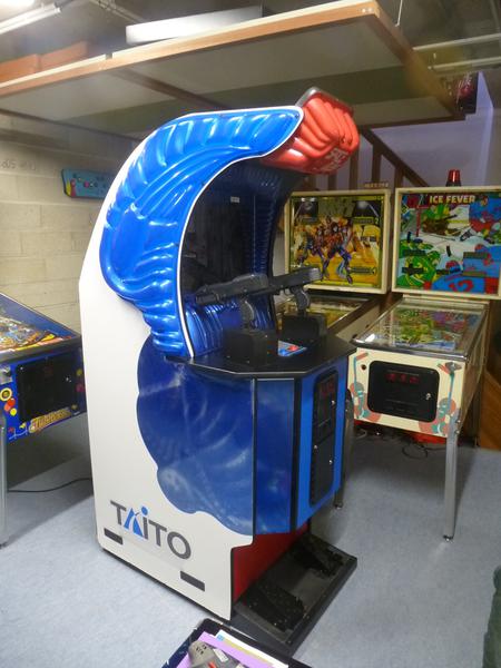

Les cotés étaient filmés ce qui les as bien protégé, un fois le film (jauni et bien abîmé) retiré c'est pas mal, j'ai quand même du recoller les parties décors "plats" (partie basse) qui se décollaient.
J'ai stratifié la façade bleue autour de la porte et rouge en dessous, ainsi que le contour du pédalier. J'ai repeint les cornières, la porte et les parties métalliques du pédalier.

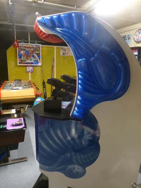

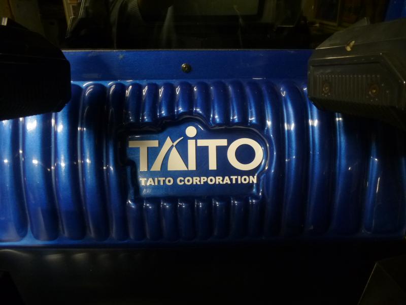

Le coté droit en relief était cassé, il manquait un bon morceau en haut (une 15aine de cms) J'ai fait un fond de forme, un rebouchage résine et une peinture "gloss" pour s'approcher au mieux des plastiques translucides. Malheureusement j'ai fait ça un peu "à l'arrache" sans contrôler les dimensions et il en manque comme on peut le voir sur la photo à la proportion du blanc du panneau support, mais c'est pas mal quand même, en tout cas bien mieux que la cassure.

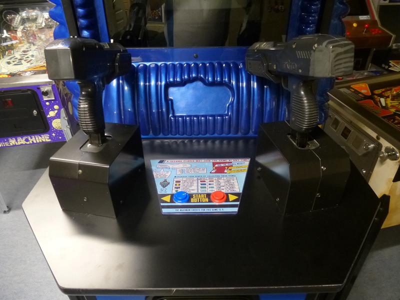

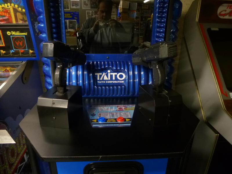

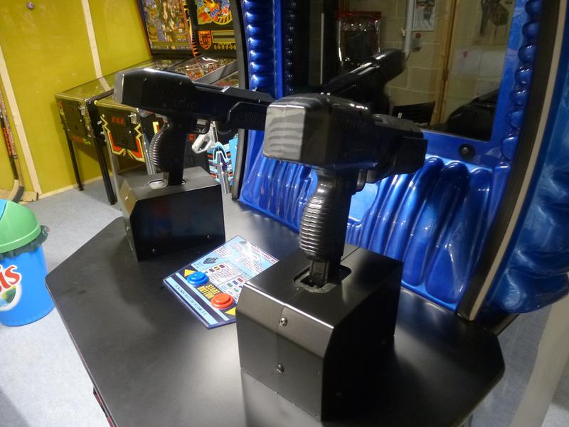

J'ai stratifié le panel, repeint les bases des pistolets, que j'ai démonté, nettoyé et sur lequel j'ai réglé un souci de vibration. J'ai aussi changé la carte d'instructions et son plexi.

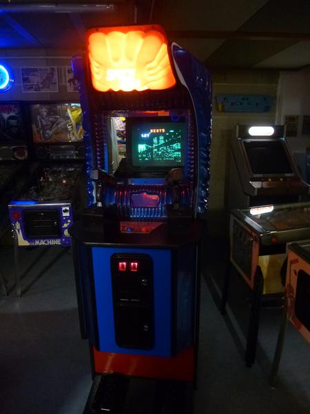

La borne allumée :
