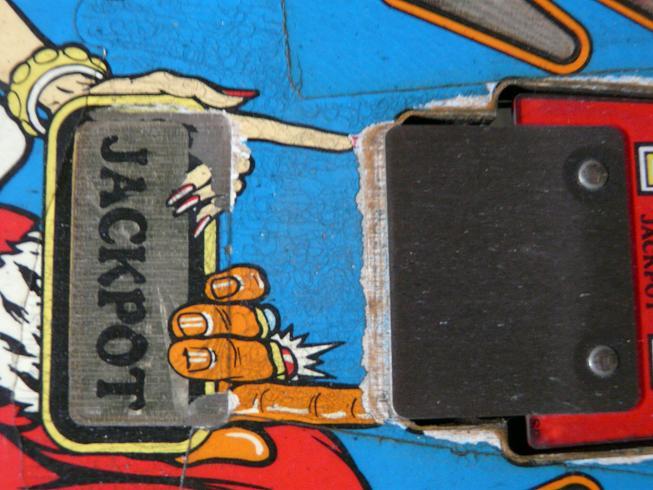

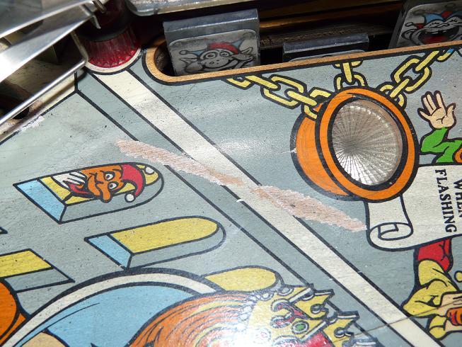

- quelques zones usées sur le plateau (passage de bille capture, autour de la rampe amovible et sur deux zones de passage peu visibles) mais pas sur dessins compliquées (possibilité de repeindre?)
- mylar état moyen, zone sans mylar moyenne,(polish?)

Pour les zones usées surement entre les bumpers et le portillion de gauche ;)
Peintures acryliques, et un coup de vernis ou mylar dessus
Mylar usé --> a remplacer et tu en as de dispo sur RP

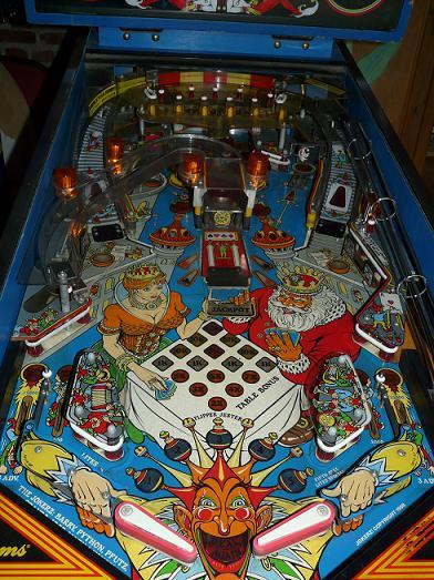

quelques toph.... je me tate donc. il a vecue c sur! .. Pour l'esthetique rien me semble vraiement dure à faire (à part le mylar à changer...).Le max d'un flip comme cela?
plateau general

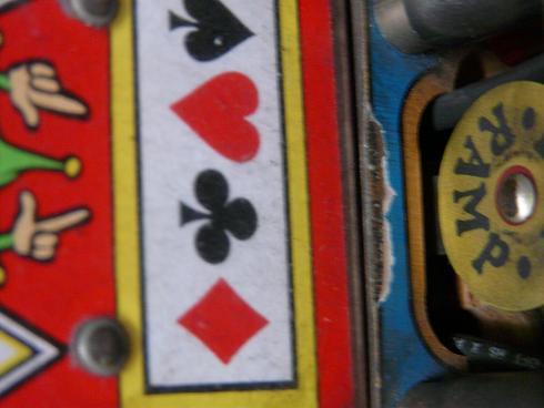

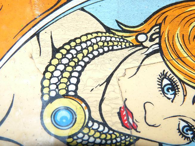

et les plus gros défauts esthétiques!

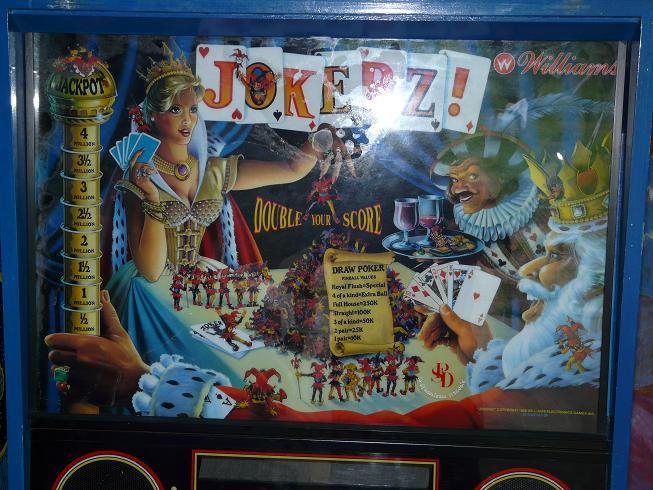

glace du fronton qui a souffert sur la gauche
aspect zone sans mylar
