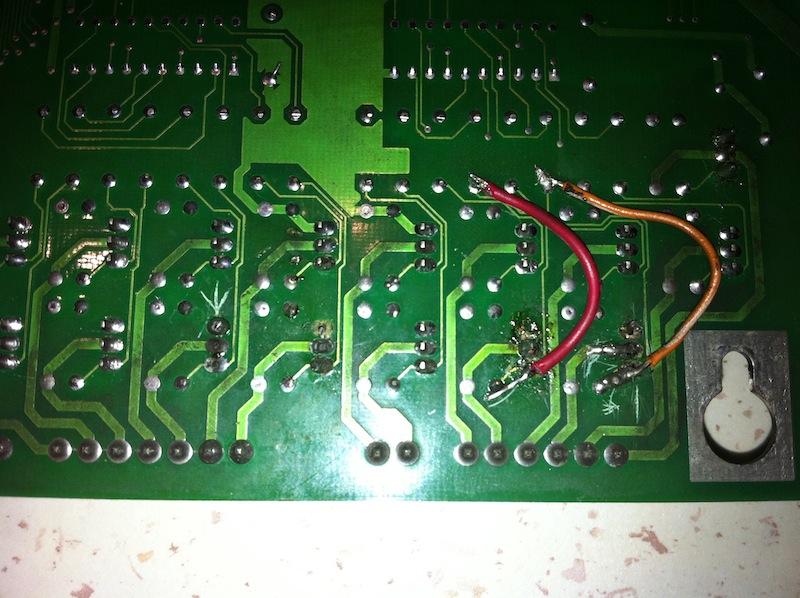

deja petit ou gros probleme sur mon simpsons
  • Auteur de la discussion Auteur de la discussion crai2
oups la photo
Ton transistor à déjà été remplacé à ce que je vois sur cette driver
On voit même la broche centrale qui est HS (rivet)
Soit je pense bien que cela vient de là
C'est un Mosfet ce transistor, il ne se teste guère au multimètre, un 20N10 L mais un 40N10 sera certes mieux en tenue de courant
Oh ne parle pas de vice caché ou de protection :lol:
Cela n'a rien a voir avec lui
C'est une panne pour la driver c'est tout
Ce sera simplement à refaire ;)

J avais quand même une valeure au multimètre , certe elle ne correspondait pas a ton article mais était la même pour chaque transistor donc je me suis basé la dessus.

Bon j ai déposer la carte cpu a mon vendeur qui va la remettre a un collègue a lui pour refaire les pistes et changer le support tulipe.
