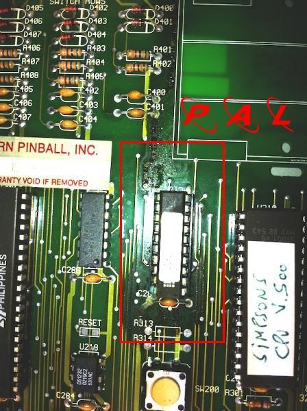

en inspectant la carte pour voir mon probleme de tete de homer tout a l'heur je suis tomber sur ca sur la carte, ca a du chauffer un peut on dirait dans le coin, y a t il un rapport ou pas j'en sais rien je ne sais meme pas a quoi sert cette puce.
please help me
Par contre la PAL à souffert d'oxydation
Le reboot vient de là
Il faudra vite refaire la cpu et changer le support du CI
Ca ce refait les pistes cramées comme Ca ????
Mon problème de tête peut venir de la ?
Comment Ca ce fait que Ca est cramé comme Ca ?
bon la je sèche pour la tete d'homer, cela vient il de cette fameuse PAL ou faut il que je cherche ailleur ?

Ton souci est Reset et autre provient de là
Justement cela la PAL
Programmable Arrey Logic
Je ne vois pas le rapport avec Homer pour cela
La PAL sélectionne tous les boitiers et mémoires de la CPU et fait même un diviseur en Fréquence
Ce dernier aussi chauffe t'en inquiète pas car il travaille à haute fréquence

Ok David merci pour ta réponse, Ca ce refait les pistes brulées comme Ca sur la CPU?

crai2 a dit:
Il faut le faire vite, c'est de l'acide cela
A ton niveau je ne pense pas que tu y arriveras
Je te conseille de me laisser œuvrer dessus

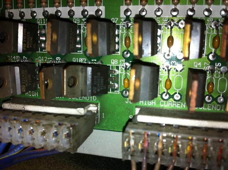

je me suis donc penché sur le fameux transistor, j'ai arreté de faire ma blonde et je les ai facilement trouvé tous aligné sur la power donc si j'ai bien suivi encore une fois ce que m'indique mon dot le transistor concerné serai le Q8 est ce bien cela ?
si oui voici une photo , quand je regarde sur les pattes de ce fameux transistor je ne vois pas suffisement d'étain comme sure les autres ( au passage j'ai vu que certains avaient deja été changés), de plus si je bouge le transistor la patte supérieure s'enfonce et donc je suspecte eventuellement un probleme de soudure. Avant de demonter la power je vais ce soir tester le transitor en espérant que ca en soit un testable d'ailleurs super ton article david merci encore.
le tout est de savoir si c'est bien le Q8, je vais aussi tester la continuité des bobines

Ton transistor à déjà été remplacé à ce que je vois sur cette driver
On voit même la broche centrale qui est HS (rivet)
Soit je pense bien que cela vient de là
C'est un Mosfet ce transistor, il ne se teste guère au multimètre, un 20N10 L mais un 40N10 sera certes mieux en tenue de courant

bon hier soir je me suis attelé à ce problème sérieusement, j'ai démonté la power board et j'ai pris mon metrix et j'ai tester les tansistors un par un et surtout le Q8. résultat des tests il est était de la meme valeur que les autre donc bon. alors comme je le disais aucune soudure sur la 3 patte ca devait faire contact par miracle depuis un moment et avec le vibration bah ca a du ce deplacer. J'ai refais la soudure et remis la power et du premier coup bingo ca remarche.
bon c'est une carte qui a deja été bien bidouillée comme vous pouvez le voir si dessous. Il ne reste plus qu'a réglé ce problème de PAL et de carte a restaurée.
