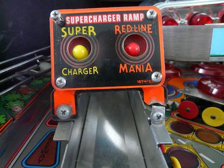

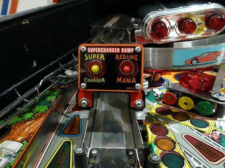

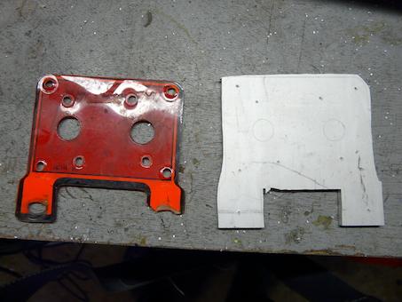

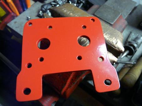

j'ai réalisé un nouveau décor pour la rampe du supercharger pour mon getaway.
A l'origine en plastique je l'ai réalisé en alu de 4 mm, peint en orange avec les contours noirs réalisés avec un feutre peinture a main levée.
ce decor est très exposé et souvent cassé, la ça ne bougera plus.Si ça peu donner des idées a ceux qui serait dans le meme cas.
le reste en image
