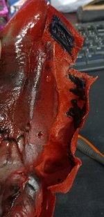

bon suite et fin : resultat coté silicone+ chambre a air( a gauche) ca ne tiens pas et coté neoprene+ chambre a air ( a droite c est parfait :

Le pneu est de type néoprène ?
OUi alors le silicone collera mal
Ton idée de colle au néoprène est bonne, mais la tenue dans le temps de la colle là est vraiment merdique (même les meilleures colles contacts)
Je sais pas si une bi composants serait pas plus adaptée ici ou alors
OU alors
Une feuille de cuisson silicone colorée (on en trouve chez Centrakor, gifi etc...) et collée là avec du silicone (attention part A + B , donc bi composantes, je sais plus si c'est la version CURATIVE)
