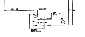

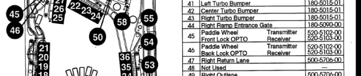

J'ai regardé le manuel de près, mais je ne suis pas parvenu à le situer et donc savoir quelle était son utilité. Je lui ai demandé de le déconnecter et c'est en fait lui qui active ou pas la roue qui récupère les billes, ce qui explique aussi les saccades. Je lui ai demandé de me faire une photo recto-verso de la carte relais, les voici:
Là, ça saute aux yeux: C1, D2 et R1 sont manquants et ils ont visiblement fini par casser net à la base côté recto. J'imagine donc que le dysfonctionnement est localisé. Néanmoins, bien qu'ayant parcouru à plusieurs reprises le manuel, je n'ai pas trouvé le plan de cette carte, la référence des composants manquants et surtout, s'ils doivent tous être présents (j'ai un doute pour D2). Voici le lien vers le manuel: Manuel Maverick
